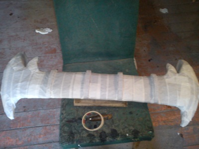

Дабы не было отпечатков мы из сглаживаем канцелярским ножом. У меняполучилось следующие:
Закрепляем, поправляем неровности и обклеиваем малярной лентой весьнаш макет.

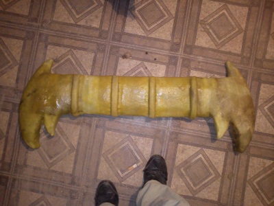

После того как засохнет внимательно посмотрите, есть ли неровности.Болгаркой мы удаляем "висящие сопли". (респиратор обязателен)
Полученную конструкцию, мы прогреваем феном, так как пластилин у насразделитель, он отпустит часть нашего спойлера в целом и весь.

- - Ex_Prepod   Так старый спойлер остается внутри или вынимается?   28.6.2012, 23:34
- - Redukko Seij   Ex_PrepodПоследнее фото, как бы намекает)   29.6.2012, 0:24

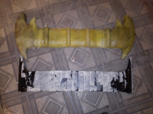

- - ХУЛИГАН   как матрицу снять с готового изделия? чтоб получи...   7.7.2012, 10:59
- - ХУЛИГАН   ну и где эти партизаны по стекловолокну?=))) на во...   10.7.2012, 13:37
- - MaD   обклеиваешь детальку чем-либо, чтоб прослойка была...   10.7.2012, 18:17

- - staseevich   Цитата(Ельцин @ 12.7.2012, 18:34) Здравст...   3.8.2012, 1:16
- - Ельцин   Есть способ зеркально повторить деталь с помощью п...   3.8.2012, 4:34
