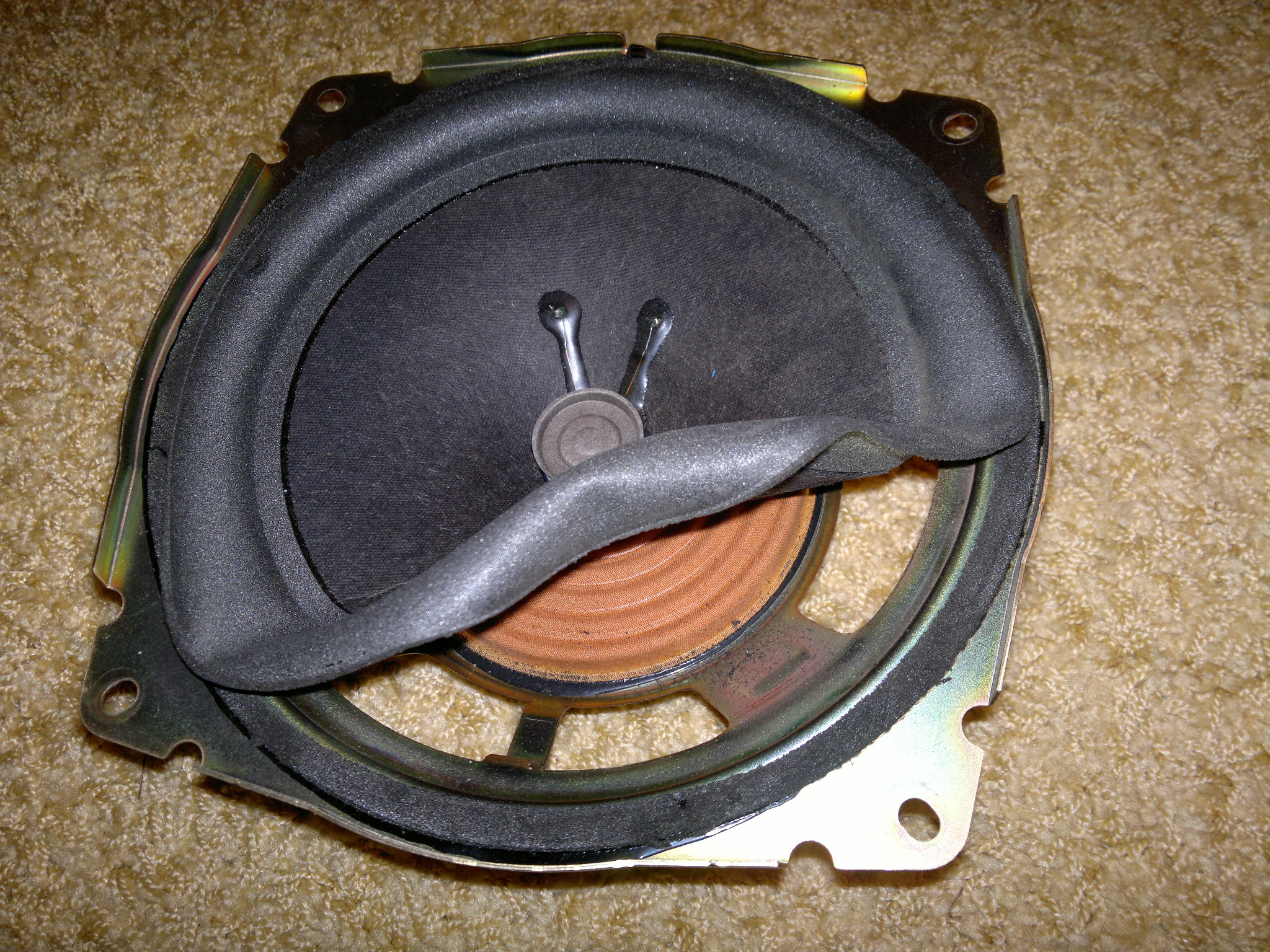

Порван по краям динамик сабвуфера - (штатный). Кто у нас в городе занимается реанимацией?

фотку кинь посмотреть из чего сделан подвес

89148538834 завтра звони, скажу куда подъехать, но думаю дешевле новый подискать.
эти подвесы из вспененного дерьма, будут разрушаться в других местах.
сколько диаметр?

не спеши, у этих динамиков гораздо ниже чувствительность, они тихо будут играть.
это про штатный сб?

да про штатные, ремонтировал такие влет, но проходит год два - они рвутся в новых местах, так как пересыхают. некоторые по три раза приезжали делать(я предупреждал), я понимаю , что марк левинсон или босе это имя, но не в штатной аккустике.
прокатывает восьмерка с резиновым подвесом и увеличенной подвижной массой(опытным путем, благо денег это не стоит)
короче звони-гляну

все заклеил динамик.
