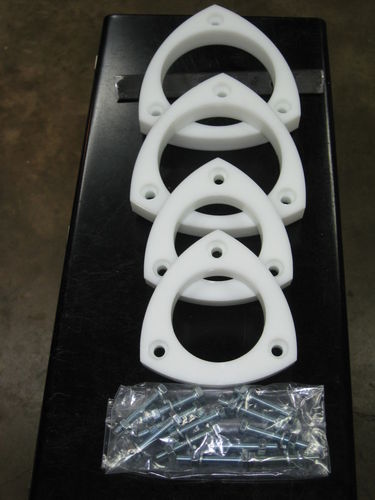

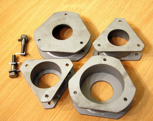

Способ первый, чаще всего называемый «гражданский лифт» - установка проставок на верхние чашки стоек. Этот способ пожалуй известен всем и распространён максимально. На сегодняшний день такие проставки изготавливаются уже в промышленных масштабах.
Они бывают двух типов. Первый представляет собой кольцевой вкладыш, одеваемый сверху опоры, шпильки в которой меняются на более длинные.
Второй тип – «катушка». Как видно из рисунков, эта проставка также одевается поверх стойки. Но к стойке она крепится с помощью родных шпилек верхней опоры, а к кузову с помощью шпилек, установленных в верхнюю плоскость этой проставки.
