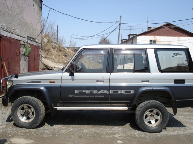

- - Kelt   Поставил сегодня пружины от 80 назад. Заменил задн...   26.6.2008, 22:48
|- - Oleg95   Цитата(Kelt @ 26.6.2008, 21:48) Поставил ...   26.6.2008, 22:58
|- - Kelt   Цитата(Oleg95 @ 26.6.2008, 21:58) странно...   26.6.2008, 23:00
- - Kelt   Сегодня заменил передние пружины: поставил передни...   23.7.2008, 17:29
|- - Oleg95   Цитата(Kelt @ 23.7.2008, 16:29) Сегодня з...   23.7.2008, 22:15
|- - Kelt   Цитата(Oleg95 @ 23.7.2008, 21:15) Да уж.....   23.7.2008, 22:16
|- - Oleg95   Цитата(Kelt @ 23.7.2008, 21:16) Завтра см...   23.7.2008, 22:24
|- - Kelt   Цитата(Oleg95 @ 23.7.2008, 21:24) Да.. по...   23.7.2008, 22:28

- - Kelt   Итог лифтовки. Предстоит решить проблему с крестов...   24.7.2008, 21:41
|- - Аццкий   Цитата(Kelt @ 24.7.2008, 20:41) Итог лифт...   24.7.2008, 21:53
