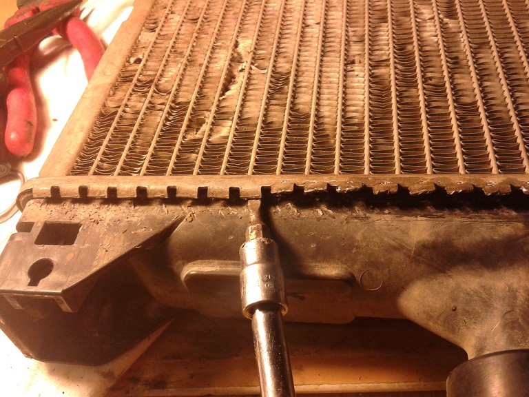

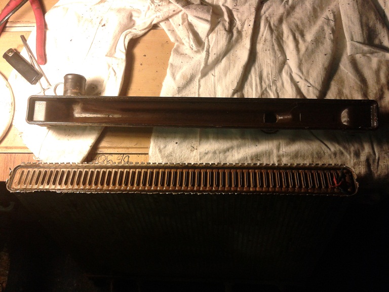

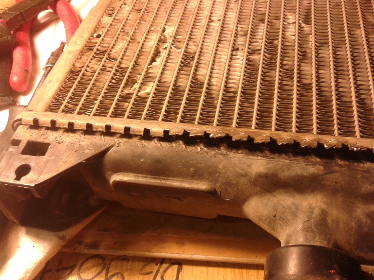

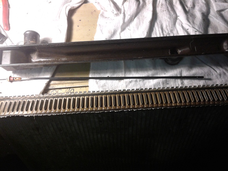

Машина начала грется, решил почистить радиатор.
у меня он крепится на 2х болтах с верху, кожуха вентилятора у меня нет и на коробку идет свой радиаор поэтому в основном трубки для декстрона пусты. как видиш он засран капитально, начинаем колдовать. Верхняя крышка (как и нижняя) заклепаны, отверткой акуратно поддеваем усы и отгибаем, затем догибаем бокорезами. затем снимаем крышку подключаем в нижнюю крышку воду, напор средний, и масляным щупом начинаем прочищать соты без фанатизма конечно к слову у меня работали тока по читыре соны с концов, а все остальное было забито накипью. сборка в обратном порядке. удачи пс. прошу прощения за арфографию. Сообщение отредактировал mik - 5.6.2012, 18:07 -------------------- 9246930684 |
