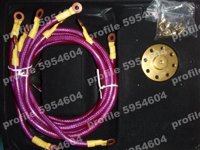

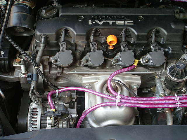

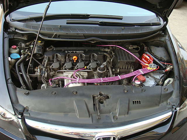

После прочтения статейки "Земля в иллюминаторе wink.gif " by Maledict я ради интереса решил попробовать собрать похожую салянку из проводов.
Необходимые материалы и инструмент:
*Провод сечением 9 кв.мм (оставался от набора Mystery для подключения усилителя) - 5,5 м
*Клеммы под обжим - 10 штук
*Пластиковые хомуты - брал набором и потратил самую малость, оставшиеся лишними не будут т.к в хозяйстве незаменимая вещ =)
*Плоскогубцы - применял для обжима клемм
*Бокорезы
*Канцелярский нож
Рабочий процесс:
Сначала определился с местами контакта проводов (у меня их оказалось 5, на большее ни длины провода ни клемм не хватало =)
Далее каждый провод прокладывается по нужной траектории до минусовой клеммы аккумулятора, отрезается по месту и обжимается с каждой стороны клеммами.
Когда все пять проводов свелись к аккуму, встал вопрос поиска соединительной колодки для их крепления. Т.к в гараже не нашлось ничего подходящего, стянул их вместе с помощью болта и гайки на стандартной клемме аккумулятора.
Вот и всё...осталось аккуратно собрать провода хомутами и получить чувство удовлетворения от выполненной работы =)
Всё действо у меня заняло около часа, думаю вполне можно и за пол часа управиться, но я подходил к делу творчески и никуда не торопился =D Если ещё и результат какой-нибудь заметный будет, то всем посоветую замутить такую же штуку себе под капотом, пока ничего не могу сказать.

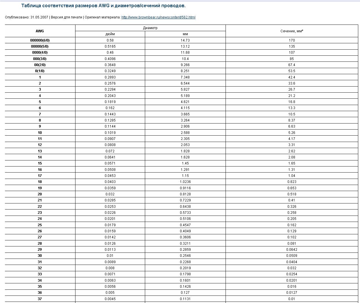

- - dissector   мож кому пригодится . 6 awg = несталкивался ни раз...   8.2.2009, 14:23

- - anastas   Цитата(dissector @ 8.2.2009, 13:23) мож к...   8.2.2009, 21:02
