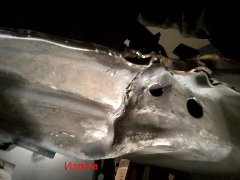

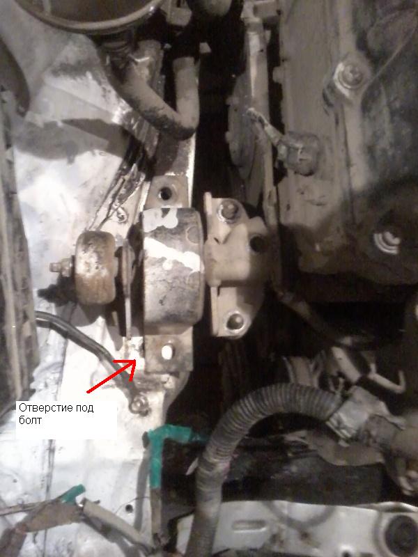

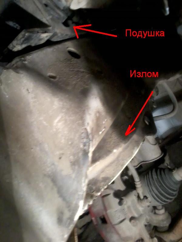

Всем привет. Купил недавно авто после ДТП. Решил я его сам востановить. Но вот делема, немогу выровнить под подушку.
Сама балка(Точно не знаю как называеться) с изломом. Удар был в правую сторону и вся часть ушла вниз.
пробовал греть, кувалдой подлазить, но всё как то без успешно, толком не подлезть из за двигателя.
Стягивал, приваривал уголок. Но подушка не ровно встаёт всё равно.

- - Гидр   Автор, так у тебя лонжерон ушёл, что ли?... Не спе...   5.5.2012, 0:22
- - exPloZive   100% ланжерон. Ужар же был? Был, значит и геометр...   5.5.2012, 0:25
- - Виставод   очучение что ланжик чуть против часовой стрелки. с...   5.5.2012, 2:56
- - dissector   если я понял, то это на лонжероне излом? теперь те...   5.5.2012, 9:30
- - ДЮЙМ   За лонжерон не всякий рихтовщик-то берётся, а ты с...   5.5.2012, 10:05
- - qweqweqwe   все тянется мнется и.т.д машину оч сильно и жестко...   5.5.2012, 10:39
- - Vas9   Цитата(ДЮЙМ @ 5.5.2012, 10:05) За лонжеро...   5.5.2012, 12:29
- - qweqweqwe   расшивай или приваривайся   5.5.2012, 12:48
- - owl   если для себя делаешь, и хорошо хочешь сделать - И...   5.5.2012, 12:50
- - ДЮЙМ   Начинать-то надо, если хочется, но опыт надо перен...   5.5.2012, 13:28
- - Shiko   Цитата(ДЮЙМ @ 5.5.2012, 12:28) Как я поня...   5.5.2012, 13:41
- - dissector   Цитата(Shiko @ 5.5.2012, 12:41) А в этом ...   5.5.2012, 13:45
- - ДЮЙМ   Цитата(Shiko @ 5.5.2012, 12:41) А в этом ...   6.5.2012, 10:26
- - STARGAZER   Цитата(ДЮЙМ @ 6.5.2012, 10:26) Да, и суще...   6.5.2012, 10:29
