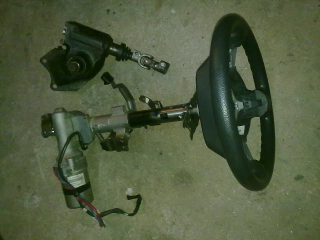

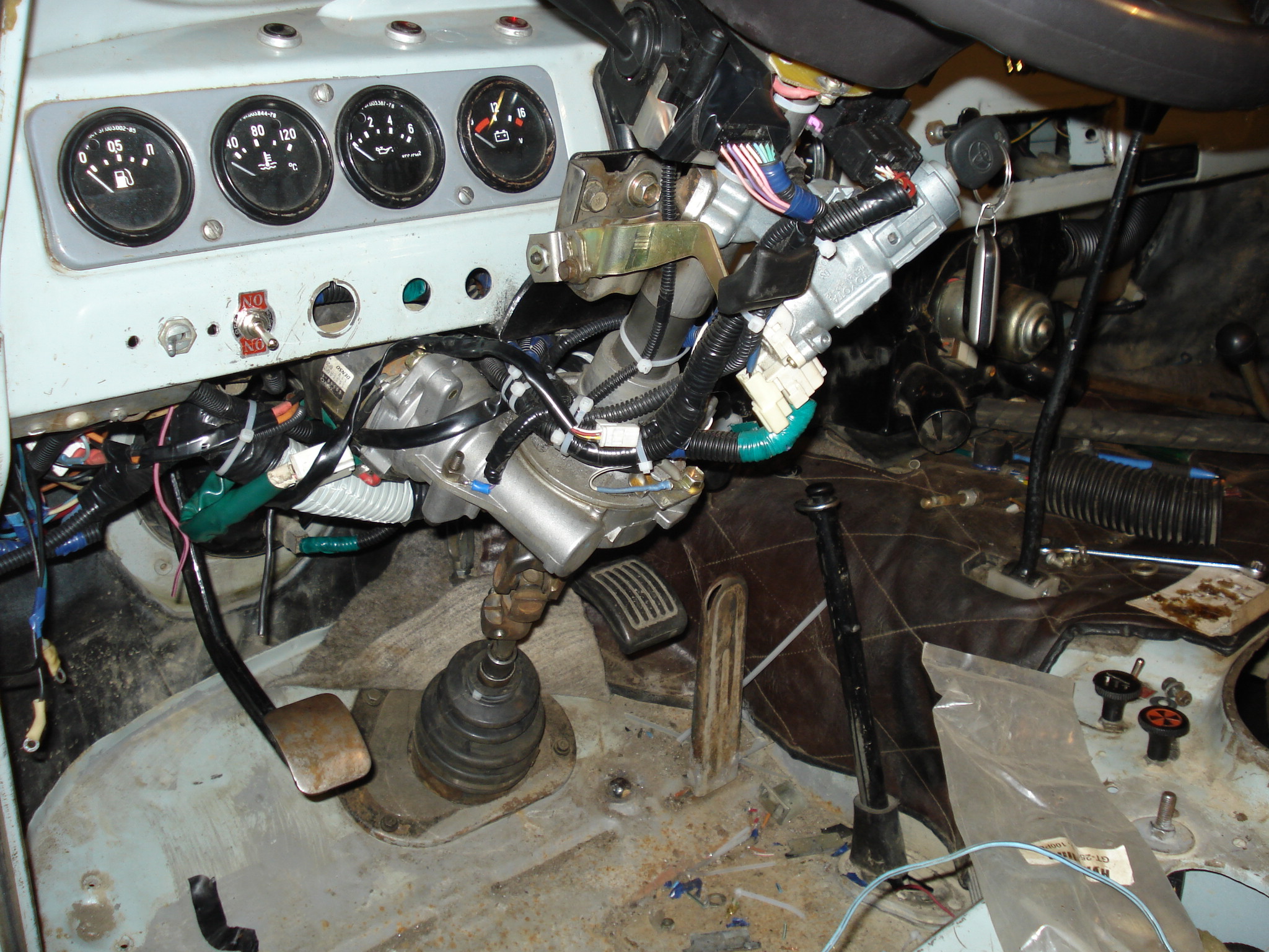

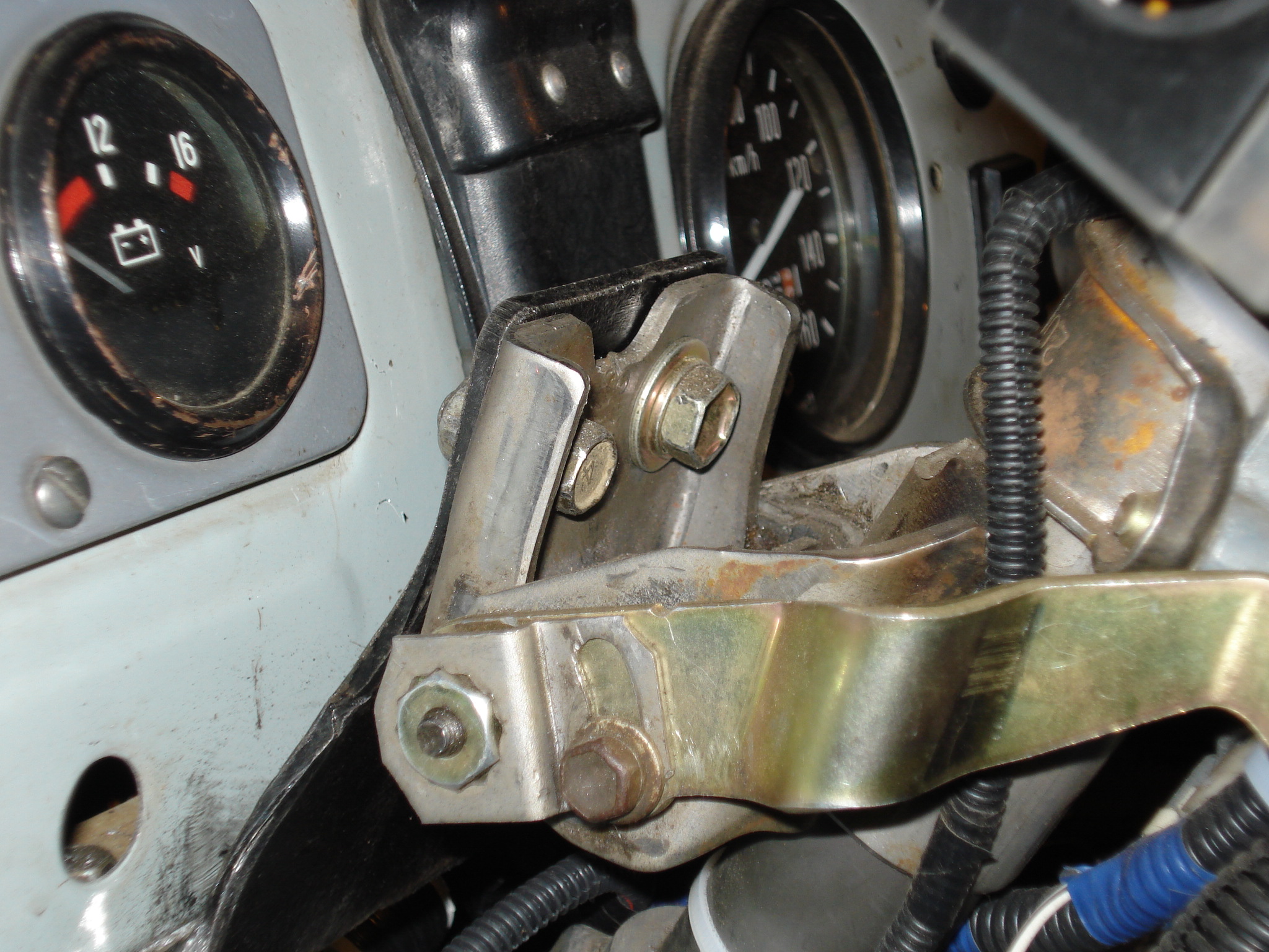

электроусилитель руля на УАЗ, ну вот поставил себе может кому интересно))

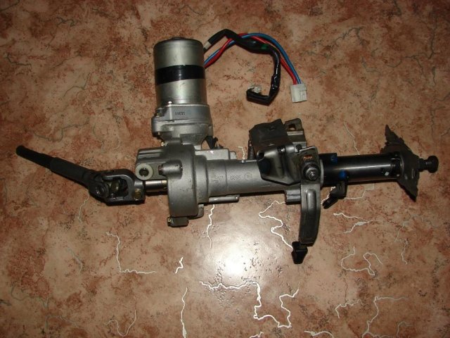

электроусилитель от тойоты филдер

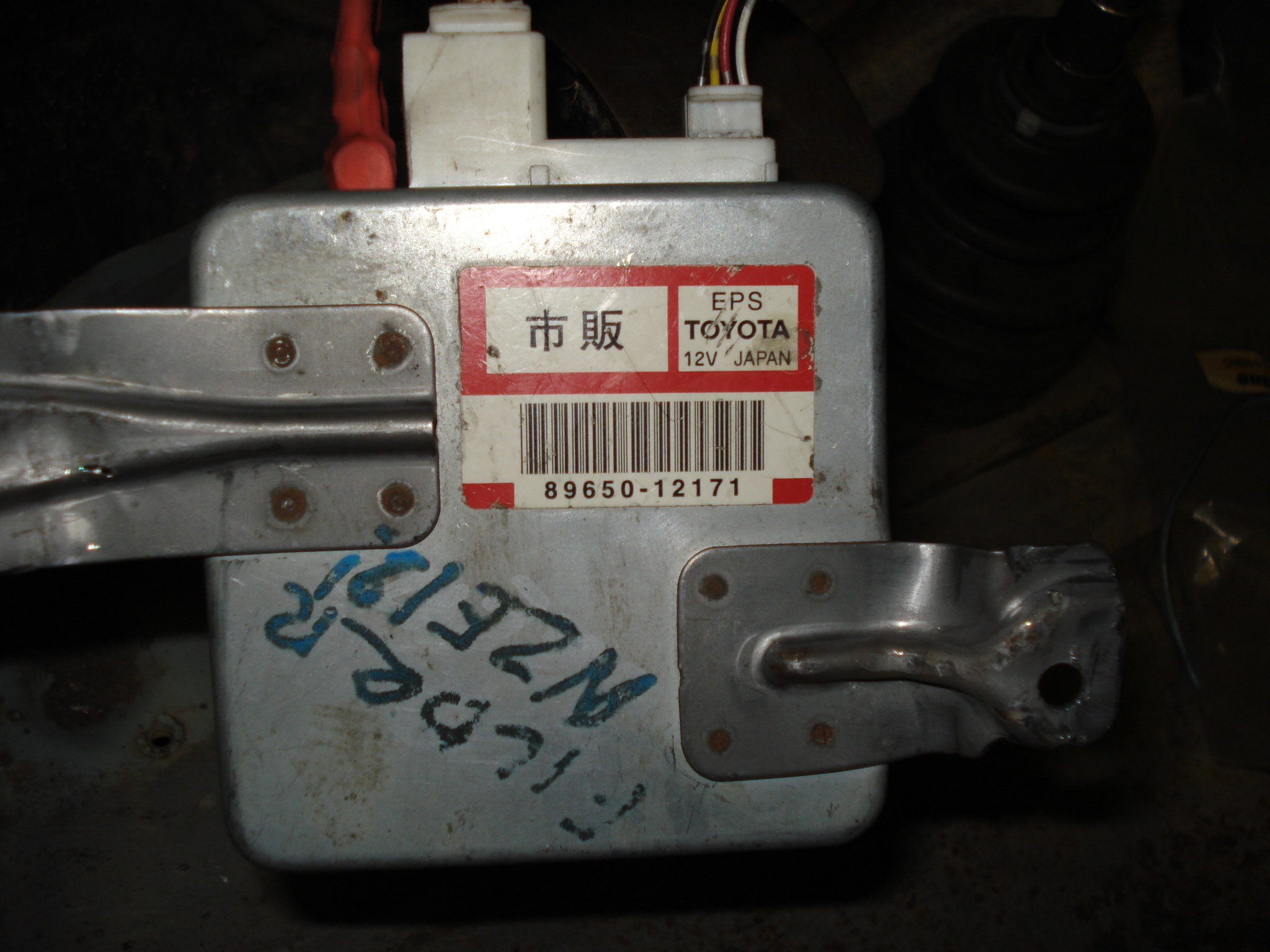

Цитата(Андрей Викторович @ 3.5.2012, 18:08) ссылка доступна только зарегистрированным, с установленным датчиком величины крутящего момента. При вращении руля происходит скручивание ссылка доступна только зарегистрированным, регистрируемое датчиком момента.
На основании полученных с датчика момента данных, а также данных с датчиков скорости и оборотов коленвала, электронный блок управления вычисляет необходимое компенсационное усилие и подает команду на электродвигатель усилителя.
