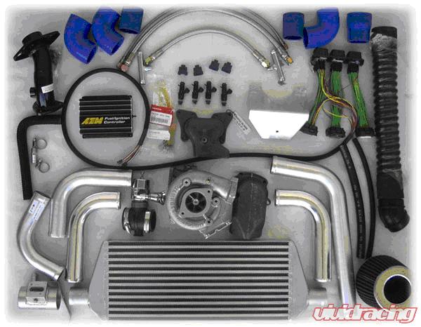

adolf22
сообщение 2.5.2012, 15:22
Сообщений: 23
Спасибо: 2
вообщем нашел в инете турбо кит который нужно около 100 тыс руб, ну думаю что бюджет всего встанет где то в 150-200 тыс руб
