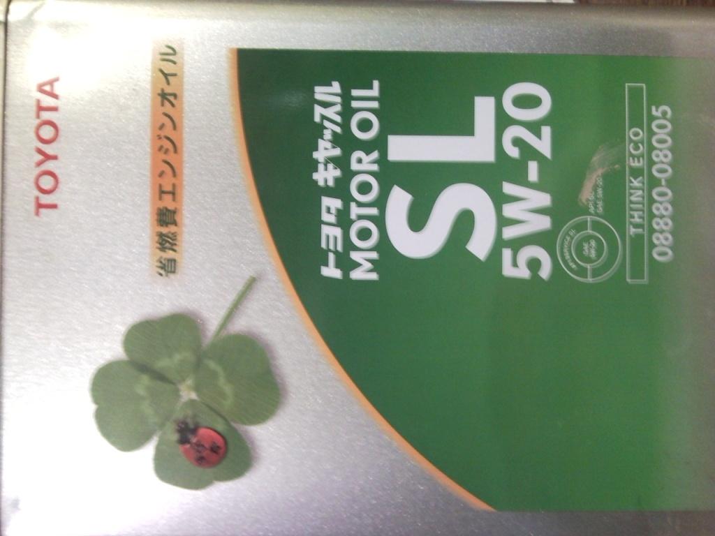

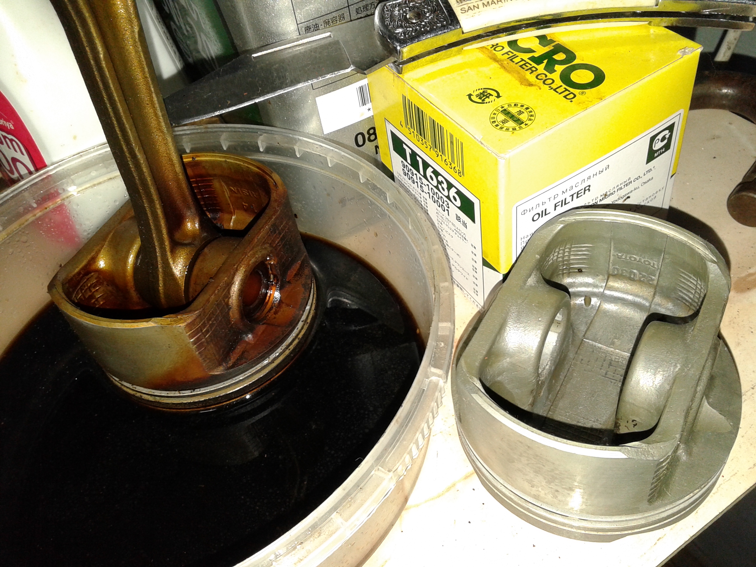

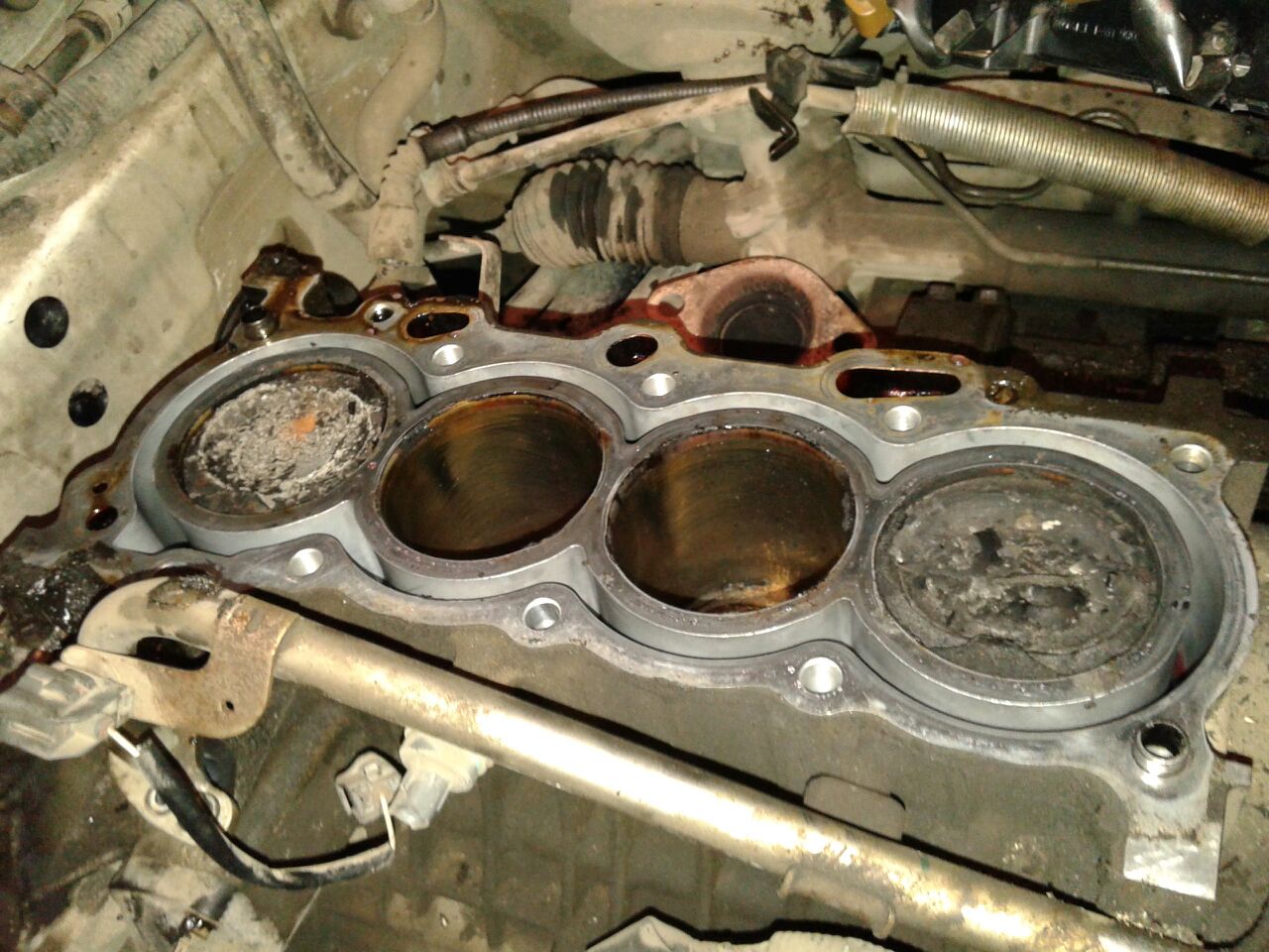

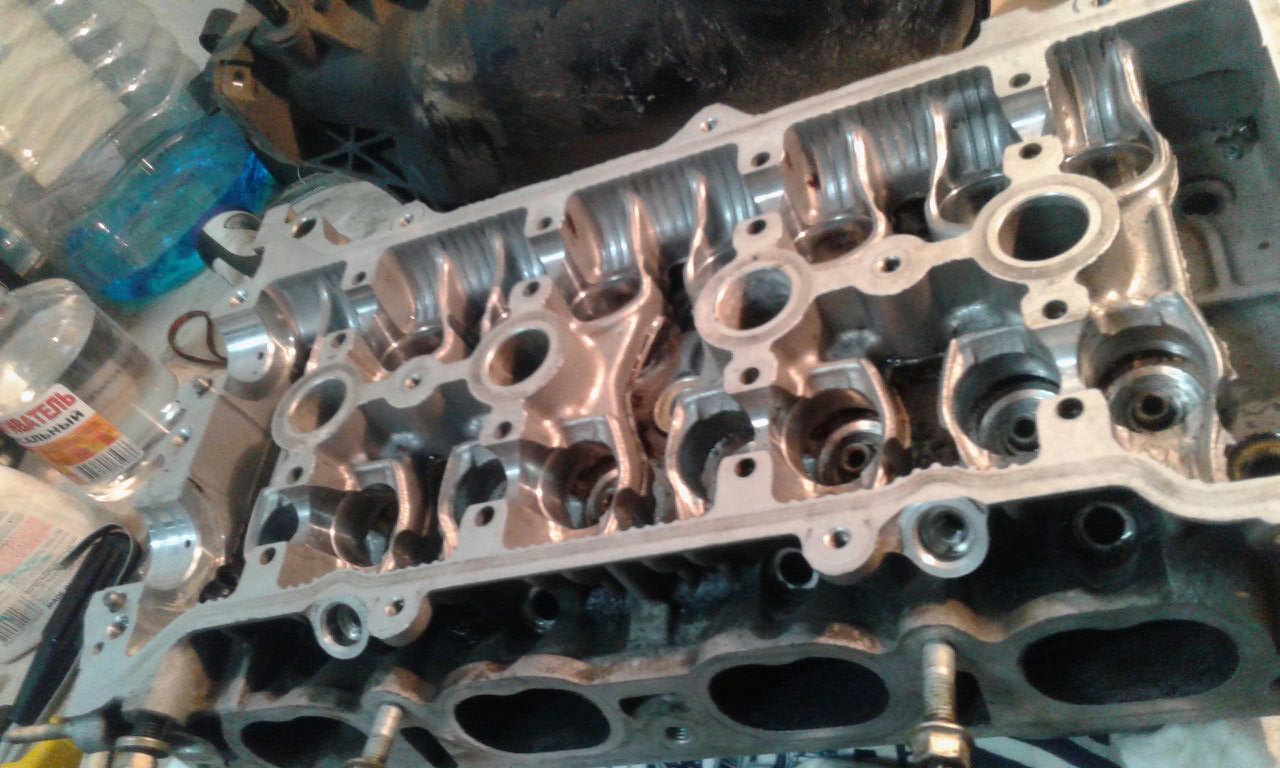

- - Collerus   Немного подниму тему. Сейчас капиталю свой 1ZZ-FE:...   13.1.2015, 14:27

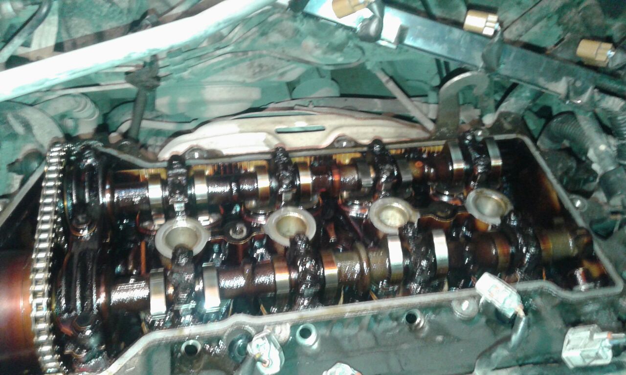

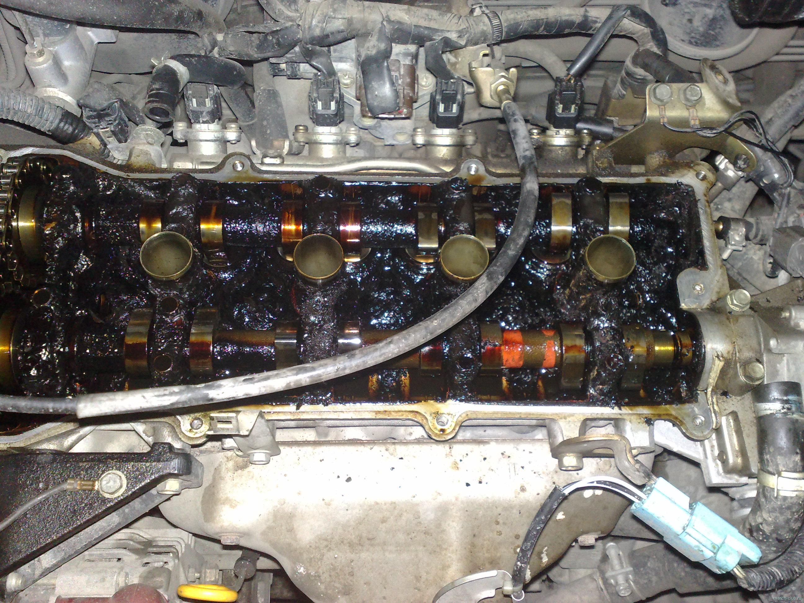

- - Collerus   Немного продолжу. Вот что было под крышкой: Отмыт...   13.1.2015, 14:42
- - Collerus   Все. Откапиталил я свой двигл. Что заметно сразу с...   27.1.2015, 0:00
