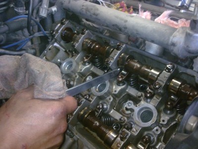

Мучал вопрос что такое гидрокомпенсаторы , с чем их едят и где они сцуки такие находяться в машине , и вот наткнулся на статью в интернете об этих неведомых до сих пор мне деталях в моем любимом автомобайле и вот решил поделиться с теми каму еще неведомо это хитрое слово гидрокомпенсатор :
