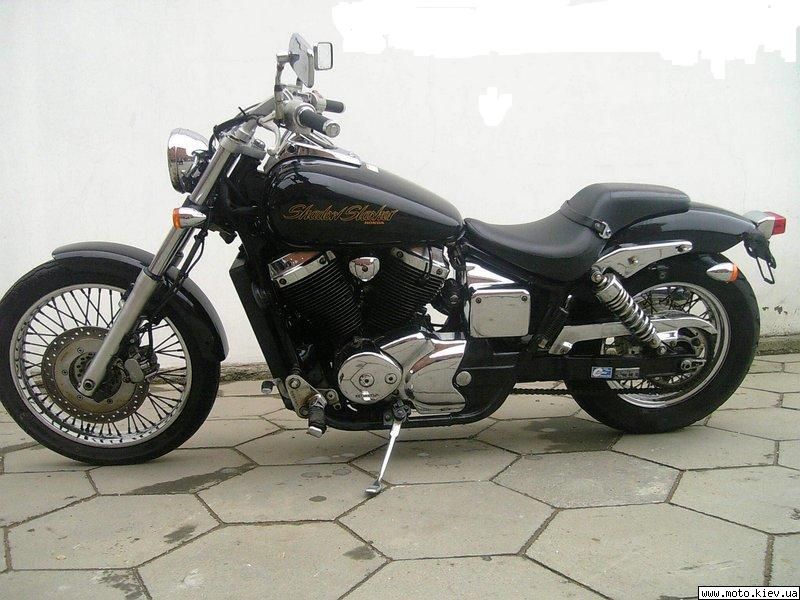

- - Торонага   так, стоп. требуется ясность. Всегда считал, что H...   4.4.2012, 1:16
- - virus_max   вот у меня именно толстяк shadow 2001 года   4.4.2012, 1:21
- - Торонага   virus_max, твикнем до делюкса его? а матовый-то, к...   4.4.2012, 2:49
