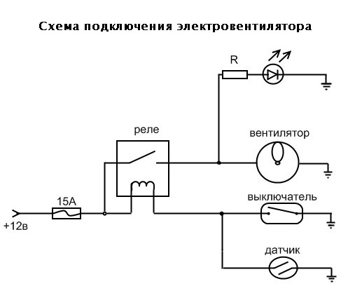

Я себе делал на Делику вместо родного с вискомуфтой
Датчик ставил от ВАЗа 2110 - 105 руб
Кнопка двухпозиционная, чтобы можно было принудительно включать перед подъёмами и др.
Реле японческое, предохранитель обязательно
на фото вроде всё понятно

Спасибо всем парни! Идея понятна,схема тоже. Буду пытаться воплощать в жизнь. Хотелось бы визуально взглянуть, на уже установленный. Есть у кого возможность показать?
