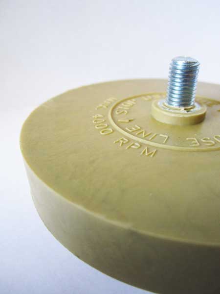

- - ТимиЧ   есть спец приблуда для удаления наклеек с кузовов ...   29.2.2012, 11:34

- - ТеХниК   Цитата(ТимиЧ @ 29.2.2012, 10:34) есть спе...   29.2.2012, 12:27
- - АГБ   спасибо добрый человек поехал куплю буду пробовать...   29.2.2012, 12:37

- - АГБ   Значит так- диски для удаления наклеек есть в мага...   1.3.2012, 14:34
