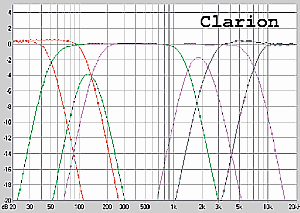

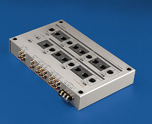

Rexat
сообщение 30.9.2012, 23:33
Сообщение #146
Сообщений: 724
Спасибо: 253
Авто: Camry 87-Crown 90-Crown 91-Crown 94-Crown 01...
Вот такой зверь,активный кроссовер Clarion( Addzest)  MCD 4070...
Кто имел опыт прослушивания,поделитесь отзывом.. или советом..
Интересует еще момент,играет ли он до самого низа фронт и реир,нет ли у него среза до 40-50Hz...
В журнале Автозвук за 2000г.№5 есть описание,но по этому поводу - Пределы регулирования частот раздела это позволяют, а добротность фильтров, соответствующая выравниванию Баттерворта, сохраняется при любой установке частоты. Каждый из фильтров легко отключить (кроме нижнего ФВЧ), а светодиодная индикация включения полос наглядно подсказывает статус системы.....
И как на счет выхода в 2В,изделие начала 2000-х годов,тогда было круто,как сиграет с современными усилителями, гдевольтаж принимается 5 и выше В?
сообщение 30.9.2012, 23:42
Сообщение #147
врядли, кто слушал.
это девайс для проф установки. но я за короткий тракт.
Rexat
сообщение 30.9.2012, 23:47
Сообщение #148
Сообщений: 724
Спасибо: 253
Короткий-это рессивер-усилитель-динамикс пассивным фильтром? Руслан,посмоти плз на диаграмму,что там видно на счет среза по мидам...если я правильно понимаю-там все-же срез есть...
сообщение 1.10.2012, 6:45
Сообщение #149
конечно есть - 60-70 гц. эт нормально и служит для увеличения перегрузочной способности мид баса, так как редкий 16см динамик может без искажений играть ниже 60 гц., это удел саба.
