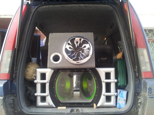

- - Денис49   art sound hit 12 - 2 динамика в корпусе. сфотаю ра...   10.4.2012, 21:57
- - dissector   там все просто включай в параллель будет 2 ома, ес...   10.4.2012, 22:04

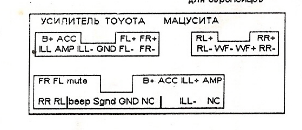

- - ВолкOFF   Подскажите пожалуйста! Снял магнитолу с авто, ...   7.8.2012, 21:31
- - dissector   не смотри на цвета провода, смотри на фишку и схем...   7.8.2012, 22:17
- - ВолкOFF   dissector, ILPine какой-то. Схема на мажере тоже с...   8.8.2012, 8:28
- - Sky1992   по моему у тебя осталась одна фишка на мажере висе...   8.8.2012, 9:56
- - kostyan_pavel   да это ж китай рынок судя по фишке...там она одна....   8.8.2012, 10:58
- - Sky1992   Цитата(kostyan_pavel @ 8.8.2012, 9:58) да...   8.8.2012, 11:25
- - ВолкOFF   Нет там никаких двух. Мажор вроде китайский, но ки...   8.8.2012, 17:45
- - dissector   Цитата(ВолкOFF @ 8.8.2012, 16:45) dissect...   9.8.2012, 1:50
