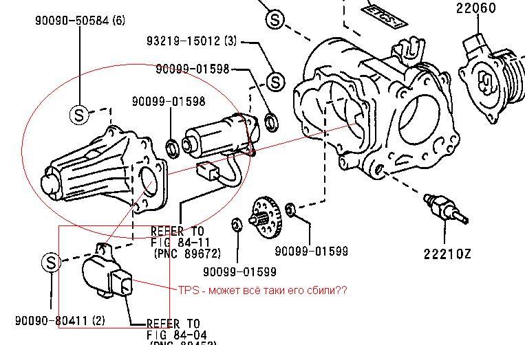

Lonely_Madness, Hurricane, крышка с 6-ю болтами и моторчиком это видимо шаговый двигатель Холостого хода , может он и стегает? TPS вы не трогали я так понял? Первое , что приходит на ум, может снять его опять( мотор холостого хода) и проверить... Сообщение отредактировал exPloZive - 20.2.2012, 10:37 |

Hurricane, TPS -это throttle position sensor - должен на 2 болта крепится
Залез в прогу.... вот там намудрено.... так что мои знания и посты бесполезны! Хотя... перечитав ещё раз посты и сравнив потом с картинкой, чисто теоретически приходим к выводу, что сбит всё-таки TPS , т.к. он стоит на той самой крышке, которую снимали Сообщение отредактировал exPloZive - 20.2.2012, 11:16 |

Вообщем интересного мало, сканер показывает код 41 (P0120) "Throttle Position Sensor", после осмотра выявлено, что напряжение у датчика положения неправильное, показывает он 1,3 с копейками, а должно быть 0,4 по книге. Датчик оригинальный заказали, теперь только ждать и надеяться что обойдется малой кровью.

machucha, конечно, но дело в том, что отрегулировать его надо так, чтобы он выдавал напряжение 0,4 (без нажатой педали газа, по книге), а сейчас комп его просто не понимает, включает режим Fail-Safe, блокирует механизм к которому тросик газа идет (газ кое-как работает только в режиме "тапок в пол") и вылетает чек, все симптомы 1 в 1.
Вообщем похоже что TPS был залит при чистке, в интернете такие проблемы решаются, абсолютно аналогичные ситуации, надо ждать когда привезут датчик, правильно его выставить и заслонка обучится. Лезть туда бы всеравно пришлось, т.к. обороты на холодную плавали и прогревочных оборотов вообще не было никогда. Другого способа их отрегулировать нет. Сообщение отредактировал Hurricane - 22.2.2012, 13:21 -------------------- _
