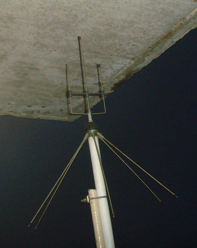

прицепил позавчера вечером антену от харвеста после некоторых доработок..., кричал... кричал... в эфир..., тишина, думал не пашет, а вот вчера услышал как maldyak искал машину с автотэка, из дома значит разговаривал, и с _VIKTORY_ поговорить удалось, эт меня радует

Антенна DX-60 для радиотелефонов, работающих на частоте 264/390 Mhz (разнос частот приема-передачи). Что было сделано, что бы работать на частоте 434?

Думаю укорочена по длине до более-менее приемлеммого резонанса на 430

tpavel, Паша, это мне вопрос про DX-60? антена вот такая у меня была

Спасибо, просто я почему-то подумал именно про DX-60, это коллинеарная антена, не трезубец.Вот и было интересно укорочение коллинеарной антенны... Ну да ладно.

tpavel, я и эту хотел подрезать по началу, но так как по частоте она близка (порядка 400), то не захотели уменьшать площадь излучения, посему и начали геморой с емкостью.., кабель был изначально взят нужной длины

To GOLLANDEC. Все согласования антенны и станции с помощью LC контуров - самообман..))))))))) Согласование, конечно достигается, но излучаемая (и принимаемая) мощность сигнала остается НИКАКОЙ... Если попытаться довести эту ситуацию до абсурда, чтобы понятно было, то с помощью LC контура можно согласовать выход радиостанции хоть с шариком от подшипника, хоть с отливом за окном... Но это совершенно не значит, что вас кто-то или вы кого-то услышите с помощью такой антенны..)) Слепите простейший, но точно отрезанный 1/4волновой штырь, с тремя противовесами по 1/4волны вниз под углом 120 гр. к основному и между собой, - и будет вам счастье...)
