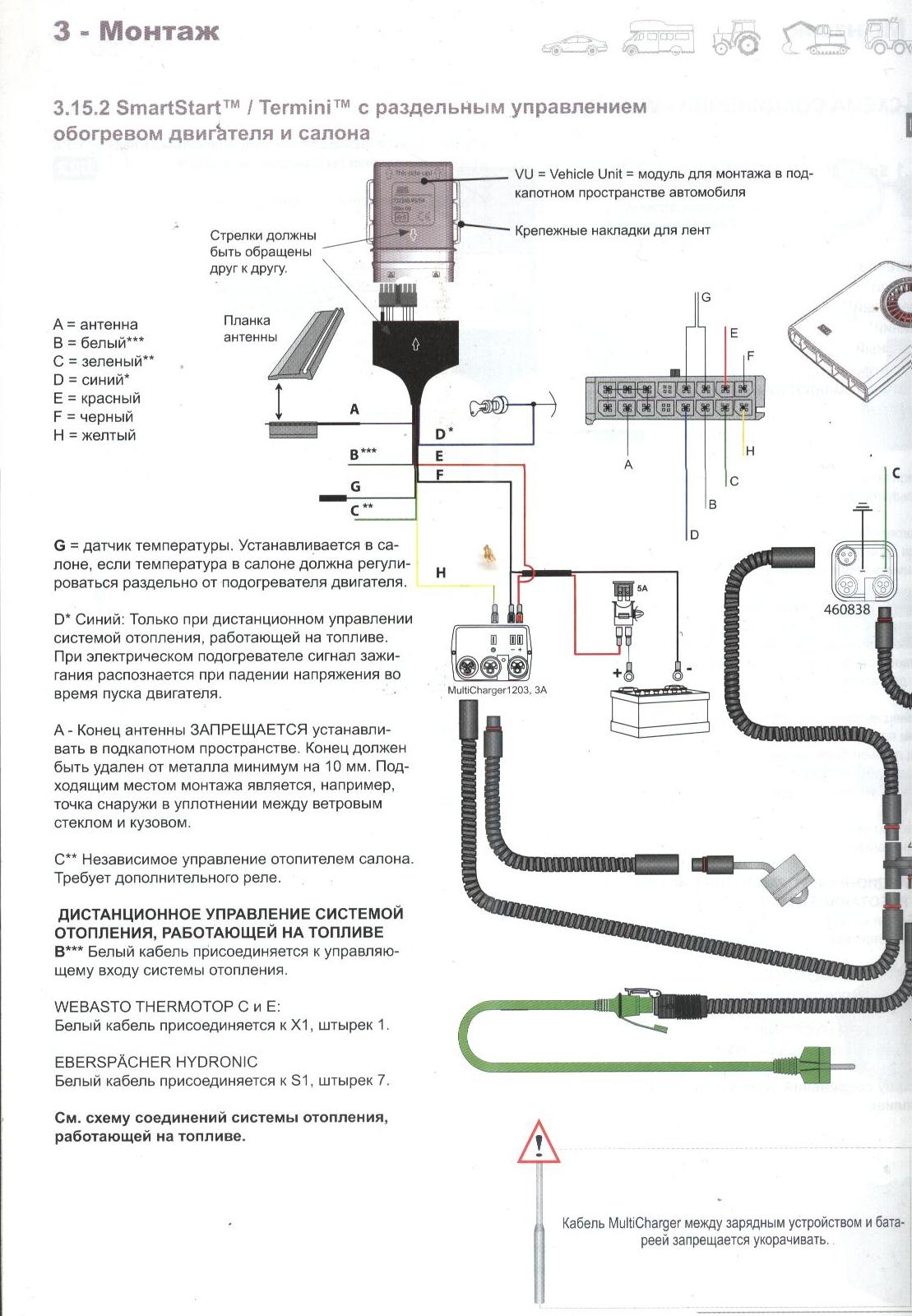

У меня уже два года стоит Дефа в полном комплекте. Доволен. Подогрев двигателя, зарядка аккумулятора и подогрев салона + лентяйка ( всё выставляется с неё, единственный "-" тяжело для неё в Магадане батарейку найти). Всё по времени, сажусь в тёплый салон, с прогретым двигателем, заряженным аккумулятором!
Я даже и не слыхал про такие "ПОЛНЫЕ" комплекты да еще и на батарейке. Такие у нас в Магадане есть в продаже ??? Может видел кто ?!?!?!

Я как то искал, но полного комплекта не видел. Есть по отдельности, но не всё в магазине на транспортной

полные комплекты есть.. как раз в Автомаге на транспортной.. цену не помню..

Если комплект, то значит и зарядное должно быть, и подогрев салона и ещё какой то пульт управления.

В автомаге полный комплект ДЕфа около 30000, подогреватели Дефа от 4,5 т.р.
