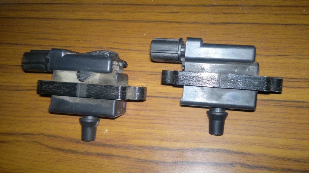

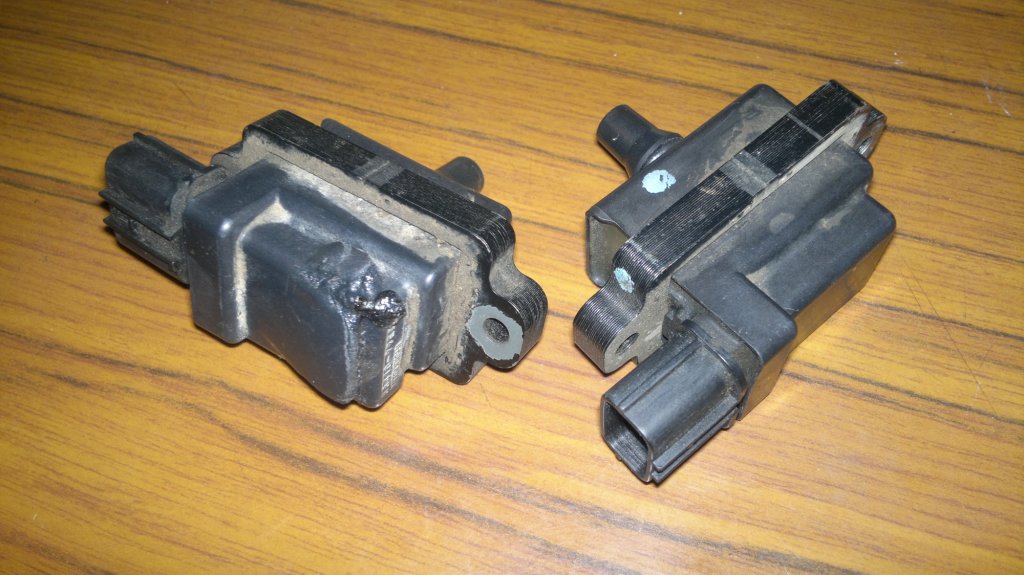

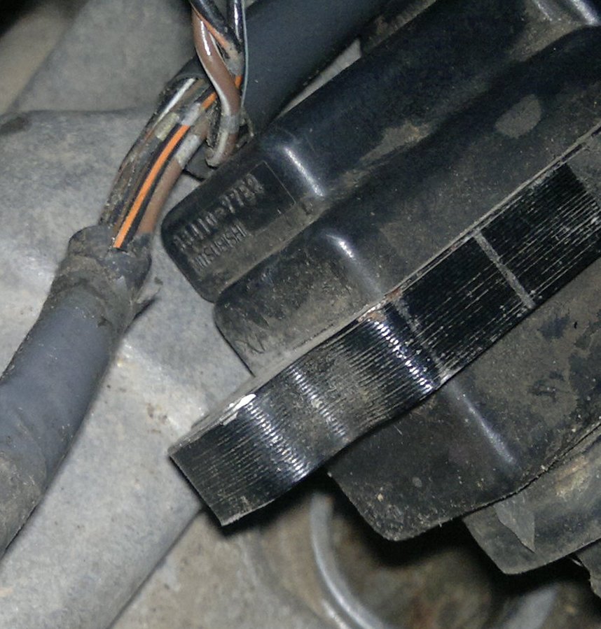

Дело было так: Сегодня в обед не завёлся с сигналки ( J20a ), поменял свечи - без изменений. Аккум начал дохнуть и по-этому пришлось звать подмогу. Приехал товарищ с прикуривателем (его аккум и провода) - так же без изменений, схватывает, но не заводится. Поигрались с заменой свечей, их прокаливанием на газ.плитке - в итоге пропало зажигание (табло всё потухло и двига перестала даже схватывать). Причиной оказался сгоревший предохранитель 15А под рулевой колонкой. Замена последнего продолжила схватывание и после многократных заводов (ключом на 1-1,5 секунды) наконец-то завелась НО! Троила и двоила! Осмотр показал, что отвалился один из проводов (средний) на второй катушке (от салона если считать), для себя сделал вывод, что нефиг катушки вообще трогать на морозе. Сбегал за переносками и паяльником, машину на пониженной раздатке перегнал под окно, от куда скинул переноску с 220 вольтами и припоял оборвавшийся провод, а заодно и ещё 2, так как те отвалились пока я их тормошил. Короче ревизию провёл всех этих проводов, замёрз как Бобик на улице за всё это время, однако все мои старания привели лишь к троению. Второй цилиндр отказывается до сих пор работать, хотя свеча не залита..
А теперь вопрос: можно ли поменять катушки местами? Ну, что б проверить в катушке ли дело, а то на них маркировка какая-то стоит (и написано на них, катушках, митсубиси).. Свечу менял, проверить искру на ней не получилось, так как возился уже один. Или как ещё проверить в чём дело может быть?

- - Defined   Не дождался я завтра и поменял. Сделал вывод, что ...   5.2.2012, 19:50

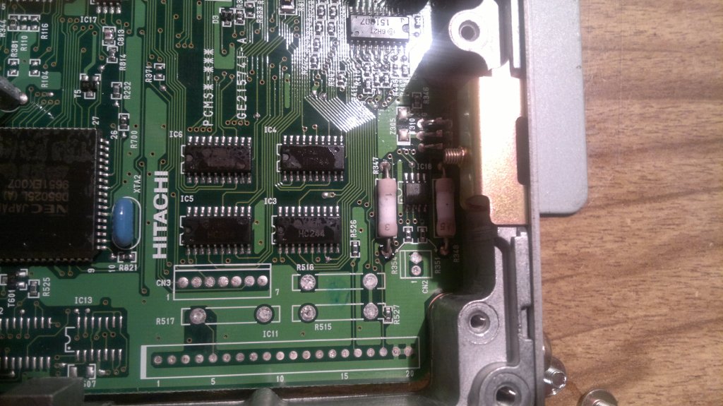

- - OLIGARH   Вот и я с такой же проблемой прилип... Предистори...   24.2.2012, 19:02

- - mazik   Полностью такая же фигня с ОЖ, еще и масло начал ж...   13.3.2012, 15:35
