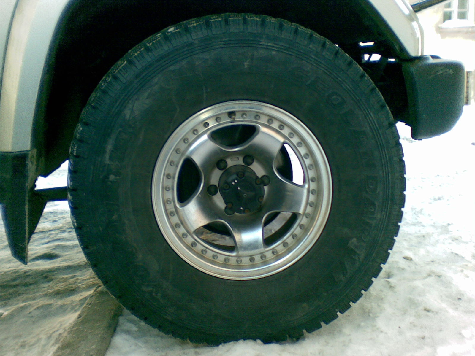

Есть проще вариант , умелец перетачивает родные хабы и делает из них механические при этом можно их включать как из салона так и снаружи получается вариант что -то типо как на ниссан сафари при автоматических хабах цена вопроса 5 тысяч рублей,

Извените парни заматался забыл написать,8-902-508-6736 Юра
Вот собствено фото готового изделия установленого на моей машине :
Спасибо! — safari65

Прилично, завтра позвоню.

Новичек68
сообщение 18.1.2009, 16:53
Сообщений: 7
Авто: Toyota Prado 1994
Спасибо StalkeR! Про Юру я помню... У меня это уже второй Прадик и Юра первый мне таким образом переделывал еще 2006 году.
Просто тогда еще из разговора с ним я понял, что все в общем-то хорошо - узел родной, изымаются щетки и электромоторчик, вживляется ось с "маховичком" (как на фото). Но дело в том, что по этой самой оси в ступицу попадает вода и приходится время от времени делать ревизию всего узла. Хотя конечно время от времени ревизию делать все равно надо... Хотелось просто иметь законченную конструкцию вот и прорабатываю варианты...

Да я б не сказал Юра ушёл далеко вперёд щяс ревизию делать не надо он что то там усилил что то на герметик как мне он рассказывал в общем хочешь можешь узнать
Новичек68
сообщение 18.1.2009, 17:09
Сообщений: 7
Да пожалуй поеду-ка пообщаюсь...
