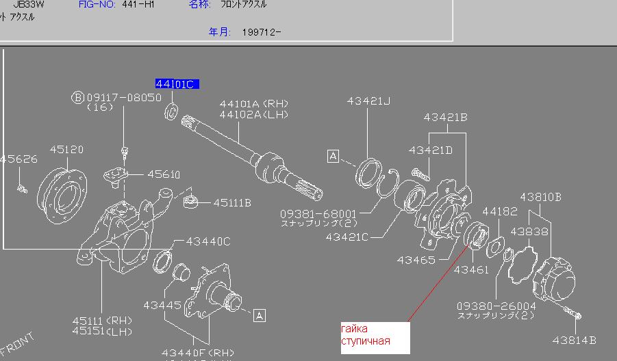

Возникла необходимость отвернуть такую гаечку. Варианты с бородком или зубилом отпадают, т.к хочу всё сделать аккуратно. Может у кого завалялся спец. ключ или какие другие мыслишки есть, если нет, придётся заказывать ключ токарю. Буду благодарен за помощ.

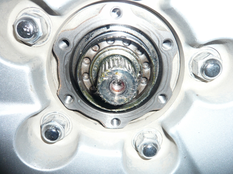

- - Faust   чет я слепой. ты с джимника снял хаб и не можешь в...   2.2.2012, 14:07
- - VITOLD   Цитата(usver @ 2.2.2012, 8:53) из ненужно...   2.2.2012, 14:24
- - plantex   Чет я гайку не вижу, там вроде надо только стопорн...   2.2.2012, 14:43
- - exPloZive   Да есть там гайка   2.2.2012, 15:16
- - Faust   есть ключи накидные-трещотки такого размера.им реа...   2.2.2012, 16:01
- - usver   штука с дырками и есть гайка) на пыже на ступице т...   2.2.2012, 17:58

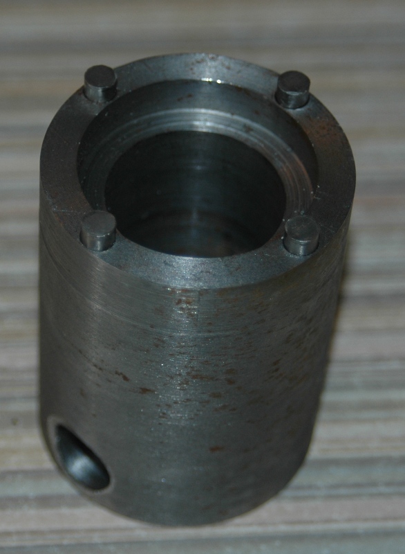

- - KAMAZ   Либо изобретать ключ типа "марытшки", ли...   2.2.2012, 18:01

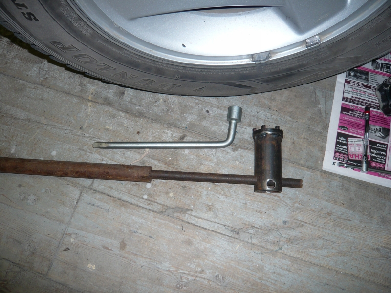

- - SyS   Спасибо за подсказки и обсуждение вариантов. И отд...   3.2.2012, 2:00
- - SyS   Разные варианты исполнения ключей+чертёж. Взято с ...   3.2.2012, 2:13

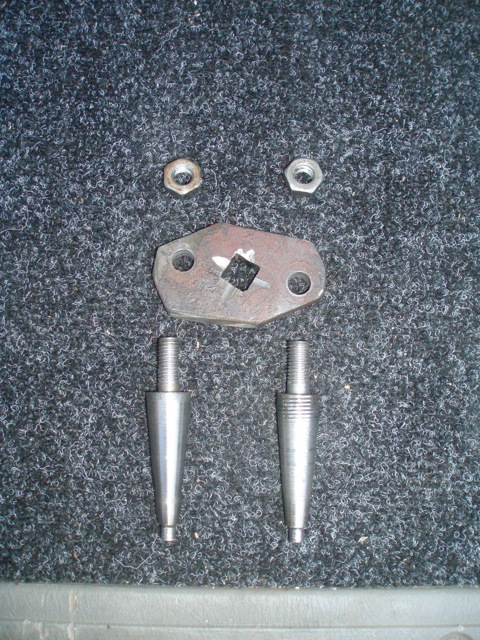

- - Faust   а если просто вкрутить пару болтов в уже имеющиеся...   3.2.2012, 8:59
- - KAMAZ   Faust, в данной гайке нет резьбы в отверсиях   3.2.2012, 9:02
- - Faust   чет след там от болтов есть. думал резьба=/   3.2.2012, 11:25
