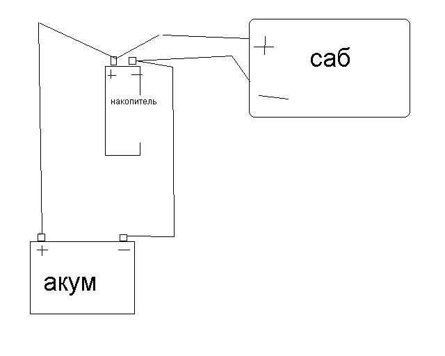

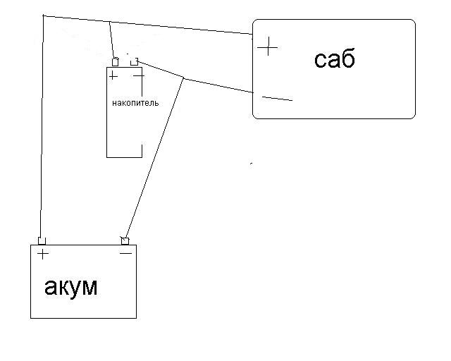

А подскажите пжлс. Купил накопитель. как правильно подключить?
или
Сообщение отредактировал Vas9 - 18.5.2011, 19:20

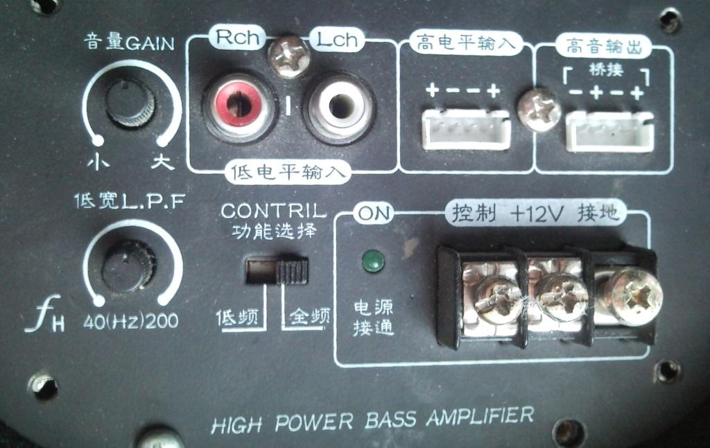

подскажите по фото как подключить такой саб (Чина) и принадлежности кнопок и регуляторов его -
саб не мой люди с трассы купили - просят помощи в подключении - если дадите схемку или сноску ещё лучше
Muskul
сообщение 9.6.2011, 20:09
Сообщение #166
Сообщений: 6323
Спасибо: 1791
так вроде все понятно, за исключением одного где там плюс а где минус =)))))
вход на усилок либо тьлюпаны либо сразу от колонок вон в те что справа вверху (тюльпаны лучше)
крутилки справа, верхняя "громкость" нижняя частота среза.
ContrIl наверное чтото контрит либо контролирует =))))
а нижние справа клемы, это питпние между ними сигнальный провод от мафона чтоб усь выключался когда машина выкл. вот где там плюс где минус вопрос, может дело ограничится лишь сгоревшими предохранителями а может и нет
Сообщение отредактировал Muskul - 9.6.2011, 20:09
Спасибо! — Vertuschka

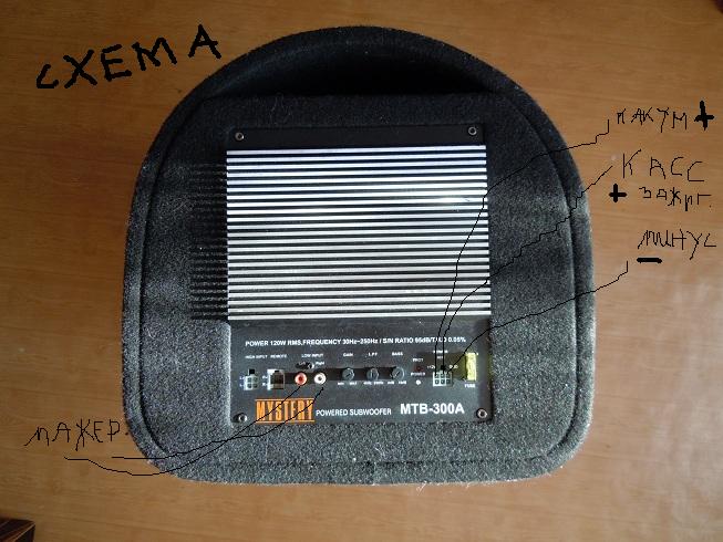

подскажите сдесь схему подключения пжлст
сообщение 7.1.2012, 13:14
Сообщение #168
так

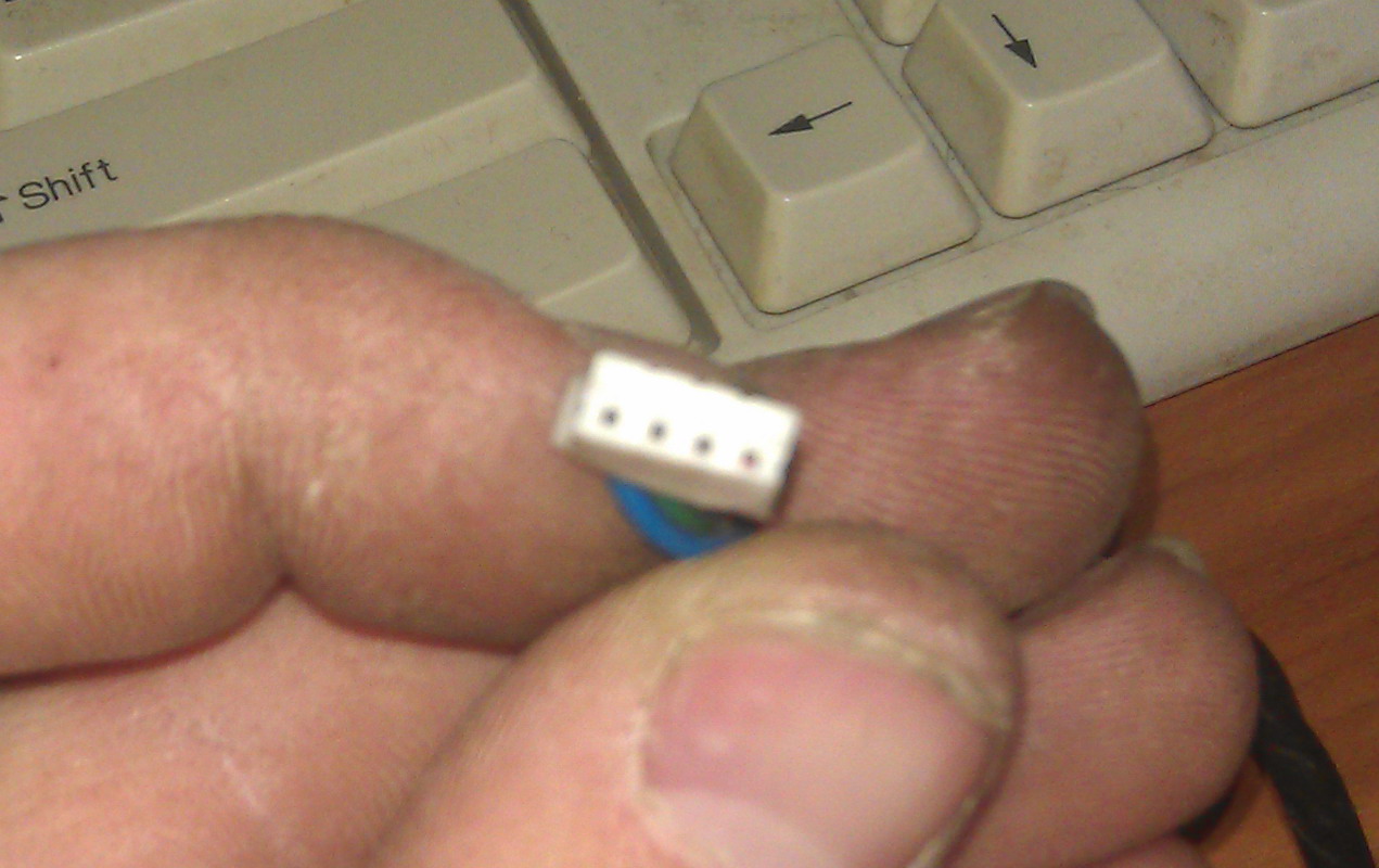

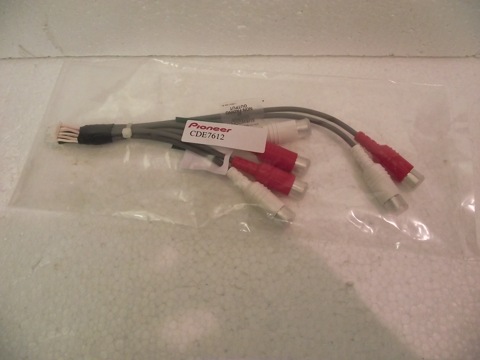

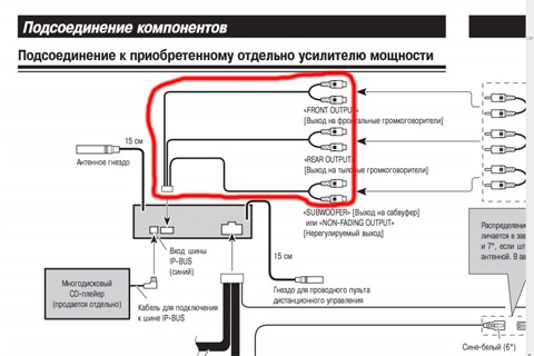

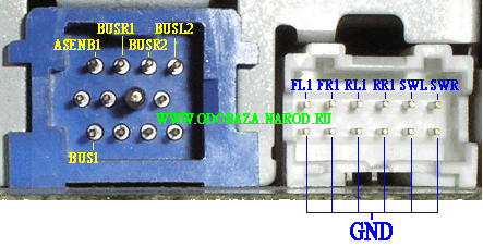

вообщем столкнулся с проблемой, есть магнитофон pioneer deh p85bt
для подключения к линейным выходам используется маленькая 12 пиновая фишка из которой торчат 6 тюльпанов
вопрос где можно такую взять\купить?
картинки нашел
Сообщение отредактировал usver - 16.9.2012, 10:41
rusinchic
сообщение 16.9.2012, 12:05
Сообщение #170
Сообщений: 5844
а куда родную дел?онаж в комплекте должна идти.
usver
сообщение 16.9.2012, 13:22
Сообщение #171
Сообщений: 2725
Спасибо: 719
машина с магнитофоном уже была, где родная хз
qweqweqwe
сообщение 16.9.2012, 14:20
Сообщение #172
Сообщений: 3138
Спасибо: 469
сделай сам фишку вот и все
распиновка в интернете есть

usver
сообщение 16.9.2012, 15:58
Сообщение #173
Сообщений: 2725
Спасибо: 719
qweqweqwe, блин как же я не догадался))),тем более распиновку в первом посте сам и выложил, есть фишка к чему паять?
приму в дар фишку от сигнализации
у меня такая на датчике удара стояла, одна у меня есть нужна еще одна
Сообщение отредактировал usver - 16.9.2012, 15:59

qweqweqwe
сообщение 16.9.2012, 17:51
Сообщение #175
Сообщений: 3138
Спасибо: 469
usver, вставляешь пины и заливаешь клеем из пистолета (который нагревается с катриджами) у Тёмы (maledict) в теме про акуру посмотри
или на против уюта охранные системы... у них дофига фишек
