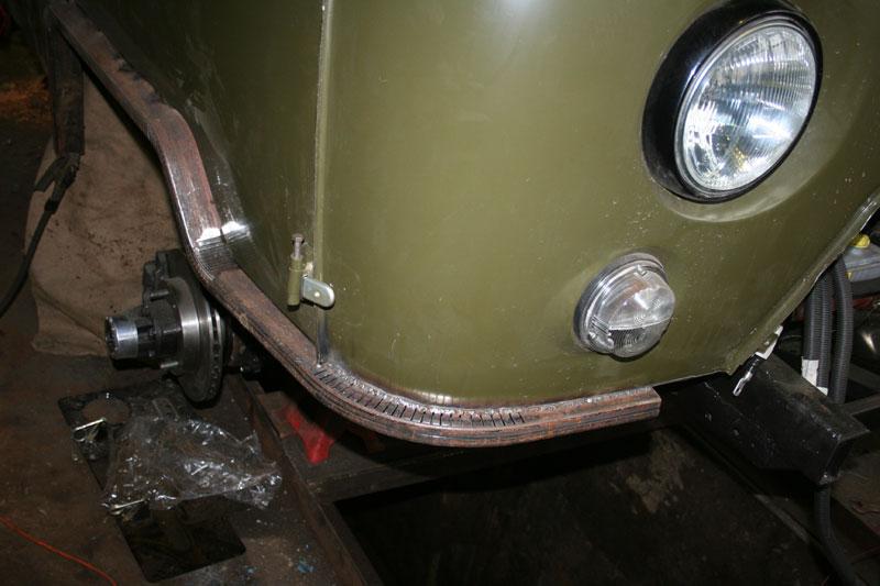

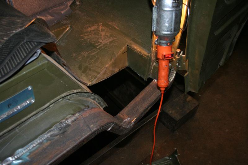

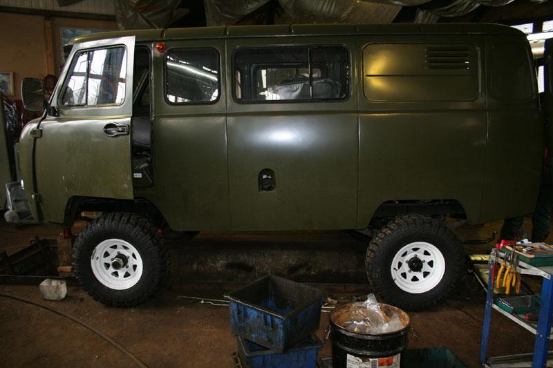

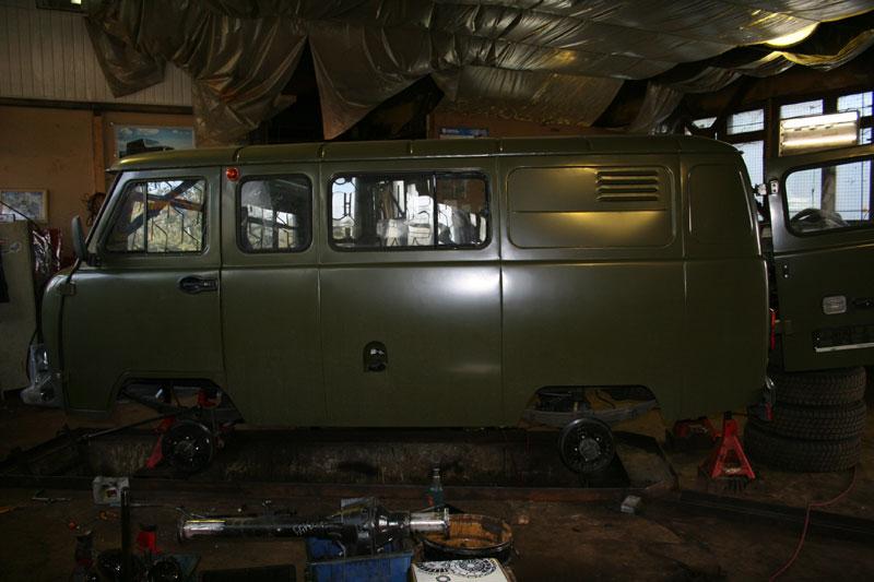

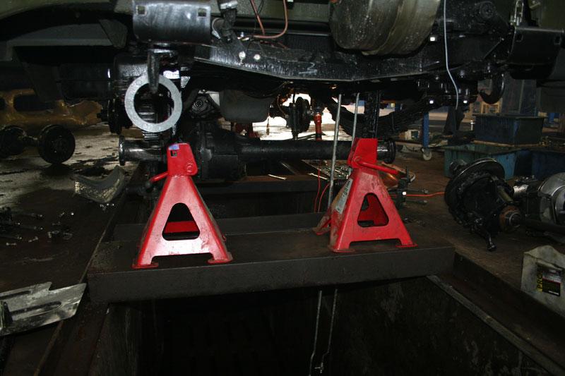

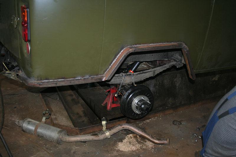

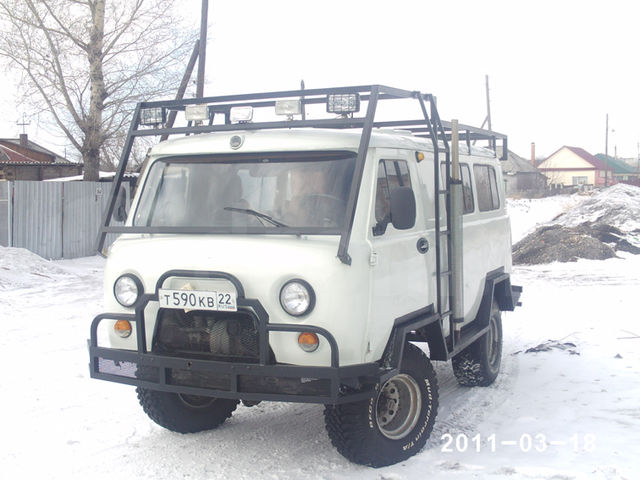

Вот пример УАЗостроения.

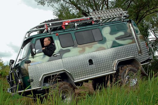

Симпатичный вариант для езды по бездоррожью.
Несколько фото еще)))
На мой взгляд УАЗ452 самый удобный вид траанспорта для рыбалок и выездов на природу.

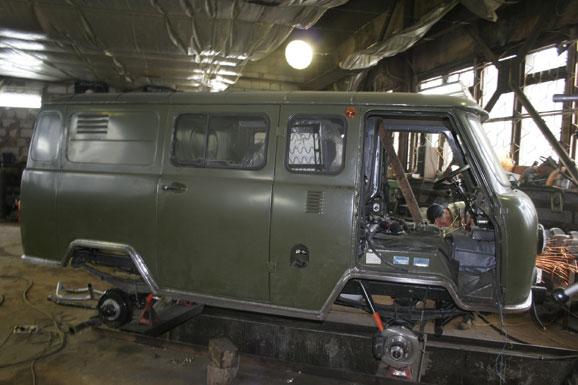

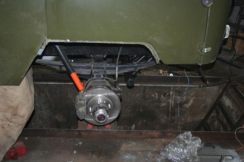

Строительство УАЗа с нуля!
Лучше раз увидеть и сделать. Все что вам нужно это желание!
Так переваривают юбку УАЗ452.
Думаю будет полезно изучить все детально!

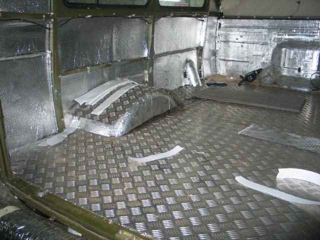

И традиционно обшивка внутрянки!!

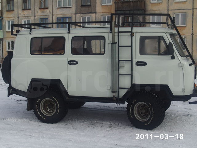

Более надежного и неприхотливого автомобиля на колымских дорогах чем УАЗ(в т.ч. буханка) еще надо поискать, ну а то, что каждый автомобиль делает под "себя" это другой вопрос.
Кстати, куда топливо заливается в УАЗ на верхних фотографиях? Горловин что то не видно. Ну и хотелось бы увидеть резину большего размера.

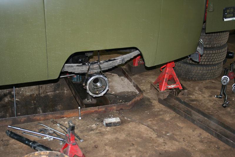

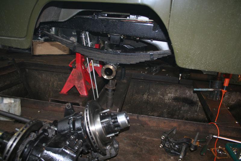

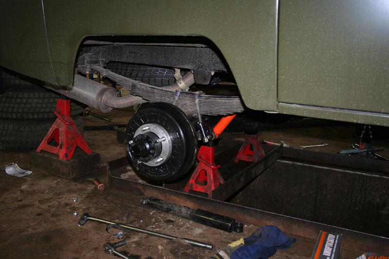

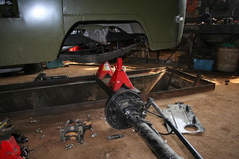

Мысль хорошая, но на одной из верхних фотографий с рессорой, что то не видно под стремянками соответствующих подкладок сверху.
Брак в сборке?

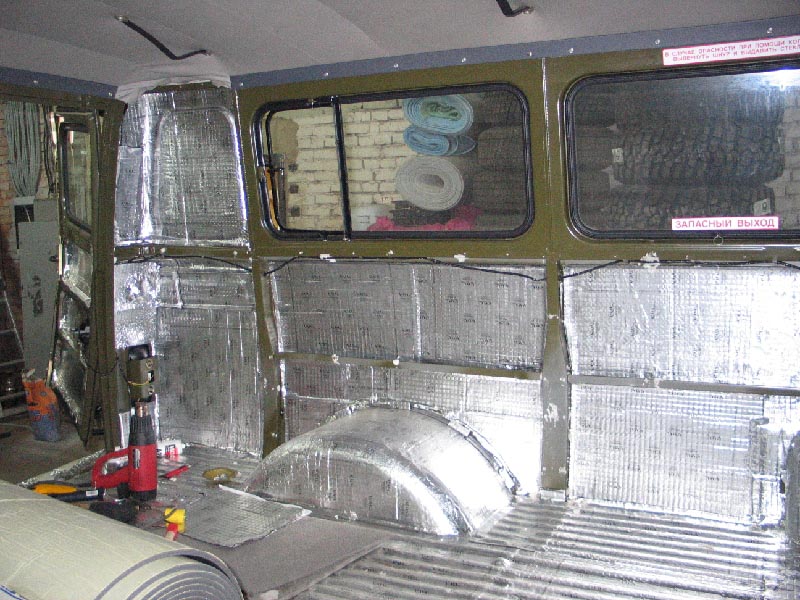

И еще, как отапливается салон если в нем спать зимой?
А куда ложить теплолюбивый "бутор"?

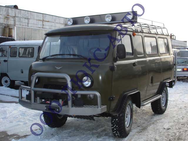

Только что на улице нашего города М встретила буханку на ЗДОРОВЕННЫХ колесах....уж не знаю какие они 38 или больше.....мне почудилось?
GooS
сообщение 25.1.2012, 12:56
Сообщений: 1182
Спасибо: 874
SoLЯRA, В город пригнали буханку как на фото в сообщении № 9

очень хорошо себя показали на буханке амморты от газ-53 и вакуумный усилитель с главным тормозным от него же. таких тормозов не добится даже с японческими вакуумами, и по подводку колодок почти забыл
да аммы от газ53 и у меня на escudo469 стоят, хороши.
только не говори, что барабанные тормоза могут быть лучше дисковых!
но не в этих

Цитата(Shiko @ 26.1.2012, 1:01) ссылка доступна только зарегистрированным
в целом, они могут быть скажем не то чтобы лучше, но скорее долговечнее в плохих условиях эксплуатации, т.е. где-нить в поездках по говнах на небольшой скорости.
В городе, всех бы посадил на дисковые... сколько раз видишь и слышишь, сначала адский скрип, а потом нааачинает тормозить уазка..
