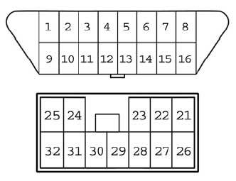

Торонага. Хочу подключить RIF-500, а там пишется что для полноценной работы по протоколу Mitsu4 необходим 25 вывод доп.диагностического разьема. Он и по книжке имеется. А так никак не могу. Он его не видит. dash2.gif
тел. +79148637608 Аркадий
сообщение 1.5.2012, 21:24
Сообщение #212
Yason, дело в том, что далеко не на всех автомобилях имеется доп. разъем, а в случае Митсубиси это вообще лотерея (место его расположения). Под рулем смотри, как правило он там, утоплен глубоко.
Mitsu4 коннектит именно он, доп. разъемы как раз и обеспечивают работу по фирменному протоколу, а не стандартный ODB2.
Это на твоей Дельке ты ищешь? под рулем слева ищи.

OBD2 имеется, нашел. А дальше стоп. Может как по другому можно подключить? В отпуск скоро и хочется чтоб работал.
сообщение 1.5.2012, 21:54
Сообщение #214
Yason, видел, что Мультитроники цепляли к 16-пиновому ODB2, к контактам CAN-шины, запараллелив их резистором в 120 Ом. Работало, но сам не делал, кто и как расчитывал резистор не скажу.
OBD2-то не проблема сыскать, справа он за блоком пердохранителей. Так?
Кстати, почему контакт 25-й? вроде ж на том разъеме всего 12 пинов должно быть.
сообщение 1.5.2012, 22:05
Сообщение #215
Yason, слушай, а чего ты зациклился на том разъеме, если твой RIF-500 обязан без танцев с бубном работать на ODB2? ссылка доступна только зарегистрированным

кажись понял я, ты полагаешь, что у тебя такой вариант:
тогда второй разъем где-то рядом с главным. у сканера MUT-III шнурок под два разъема очень недлинный.
странно, что не увидел, наводит на подозрения, что его может и не быть.
