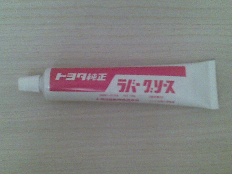

Недавно смотрел пыльники на машине, все целое даже без трещин, нарадоваться прям не могу. Завтра смажу
все пыльники специальной мазюкой, пусть проживут подольше....
чего за мазилка такая? тоже хочу)

а ты такую тут не купишь ;-) Она вообще для смазывания всяких
там резиновых уплотнителей, чтоб не дубели... Ну и пыльникам хуже тоже не будет.

в тойоте видел такую мазюку цена аховая якобы фирменна тойотовская японская
Maledict
сообщение 7.1.2009, 15:27
Сообщений: 6915
Спасибо: 2152
Авто: Acura TSX 2004
Я брал по 11 долларов + доставка, но на моей написано Honda parts, на фотке видно wink.gif

сообщение 14.1.2009, 14:02
Сообщений: 3034
Спасибо: 961
Купил сегодня в тойоте цена вопроса 450 р , оригинальная смазка для резиновых изделий
Спасибо! — Джам
Maledict
сообщение 14.1.2009, 14:30
Сообщений: 6915
Спасибо: 2152
Так это мало денег... К слову посмотри там производитель не ShinEtsu ?
--- MorgueLand
Upgrades:
MaximWorks Header 4-2-1
Hondata Heatshied Gasket
Blitz NUR Spec Dual Catback
IPF Rally Tromba Horns
Hawk HPS Brake Pads
Ground kit
Low Beam Lights HID 6000K
USASpec Aux/IPhone adapter
Redline Tuning Hood Struts
StalkeR
сообщение 14.1.2009, 14:36
Сообщений: 3034
Спасибо: 961
Там тупо большими буквами написано Toyota Japan Corparation .Made in Japan.Всё остальное на иероглифах а их я не понимаю:(
