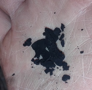

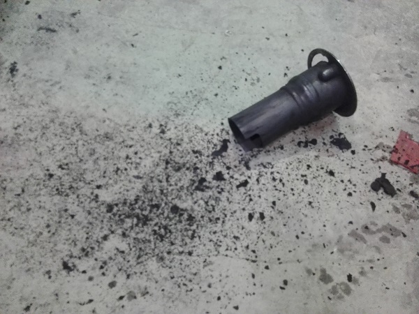

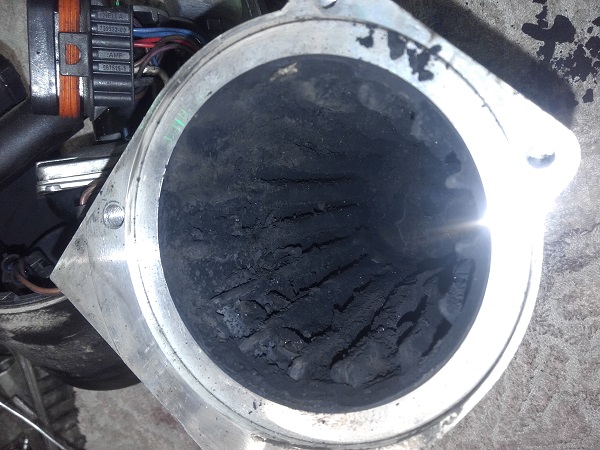

- - STARGAZER   Короче до боли знакомая картина предстала моему вз...   8.2.2016, 1:53
- - Petrov_kamensk   в любом случаи дело не в топливе, точнее не в его ...   8.2.2016, 19:17
- - олергон   прокладки целые? похоже что где то идёт подсос воз...   8.2.2016, 19:22
- - prist   STARGAZER, дело точно не в топливе. У меня на лего...   8.2.2016, 22:41
- - prist   Если ошибок никаких нет-попробуй прокипятить горел...   8.2.2016, 22:51

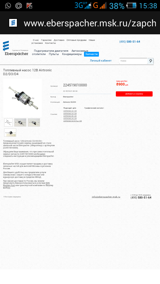

- - STARGAZER   Может кому понадобится. Проверка подачи топлива (...   10.2.2016, 2:20
- - Petrov_kamensk   уже писал что оценивать обьем конечно прикольно тк...   10.2.2016, 3:10
- - STARGAZER   Petrov_kamensk, можно подробнее про описаную вами ...   10.2.2016, 11:14

- - artjom998   Могу продать топливный насос 22 4519 01, новый, ст...   16.3.2016, 21:58
