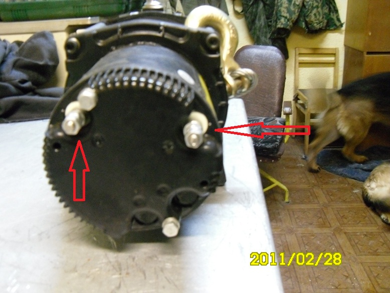

Была у меня китайская лебедка двух контактная с магнитами, на второй год плотной эксплуатации сгорел мотор, который потом был успешно перемотан в МЭНЕ помойму за 2500р в течение недели, затем через пару месяцев опять отказалась крутить вскрытие показало подпаленую обмотку отвалившийся магнит (пробовал сверлить не сверлится расколол)и отпаявшуюся щетку которая была каряво припаяна.
Потом взял так сказать второго поколения с тремя контактами, если сравнивать вторая более удачна: отсутствуют магниты, выше скорость размотки смотки, удобно разбирать редуктор вынимается ступенями, меньше греется. Из минусов в некоторых экземплярах пропадает связь между мотором и редуктором по причине короткого вала их связывающего, лечится подкладкой гаечки со стороны мотора.

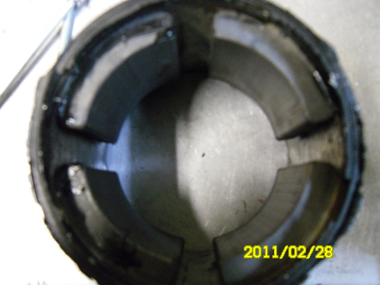

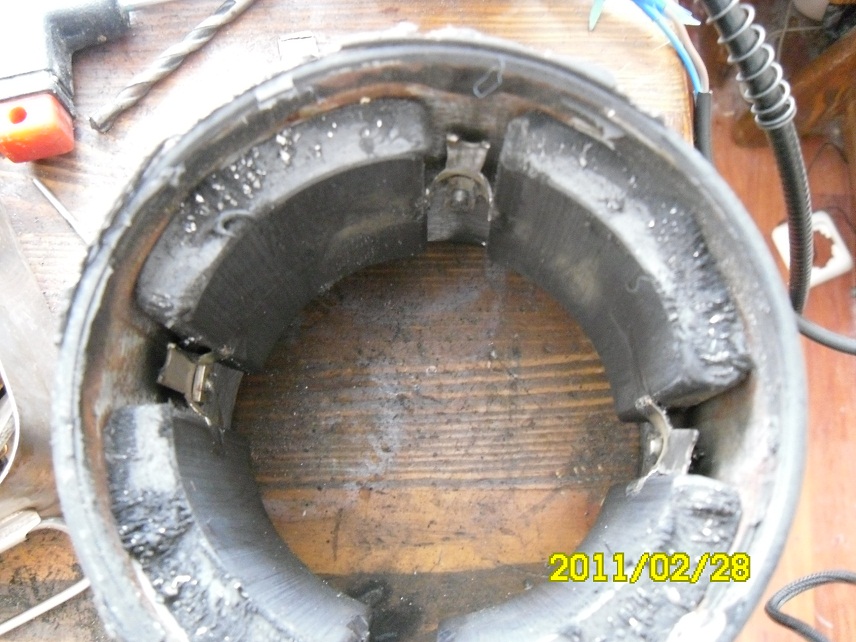

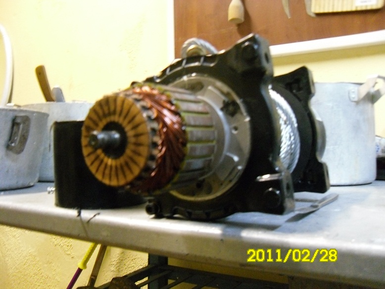

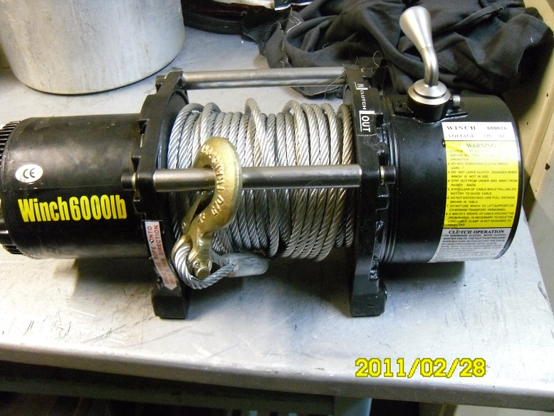

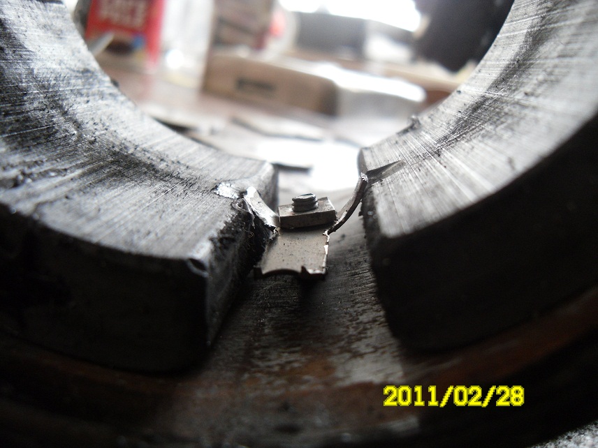

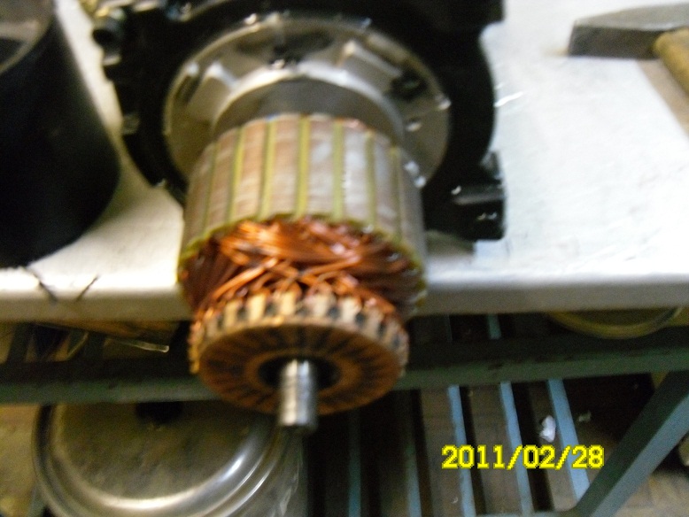

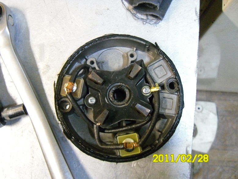

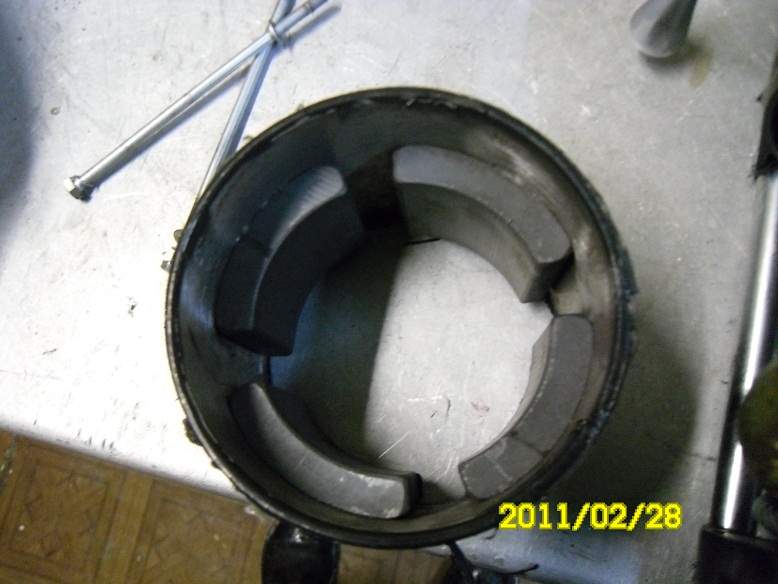

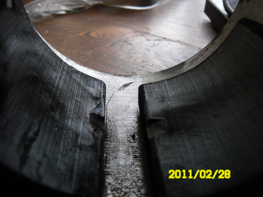

вот оно китайское чудо
в разобранном состоянии:
вот эти магниты:
Спасибо! — _VIKTORY_ Бродяга
mik
сообщение 27.2.2011, 15:50
Сообщение #107
Сообщений: 2221
Спасибо: 1209

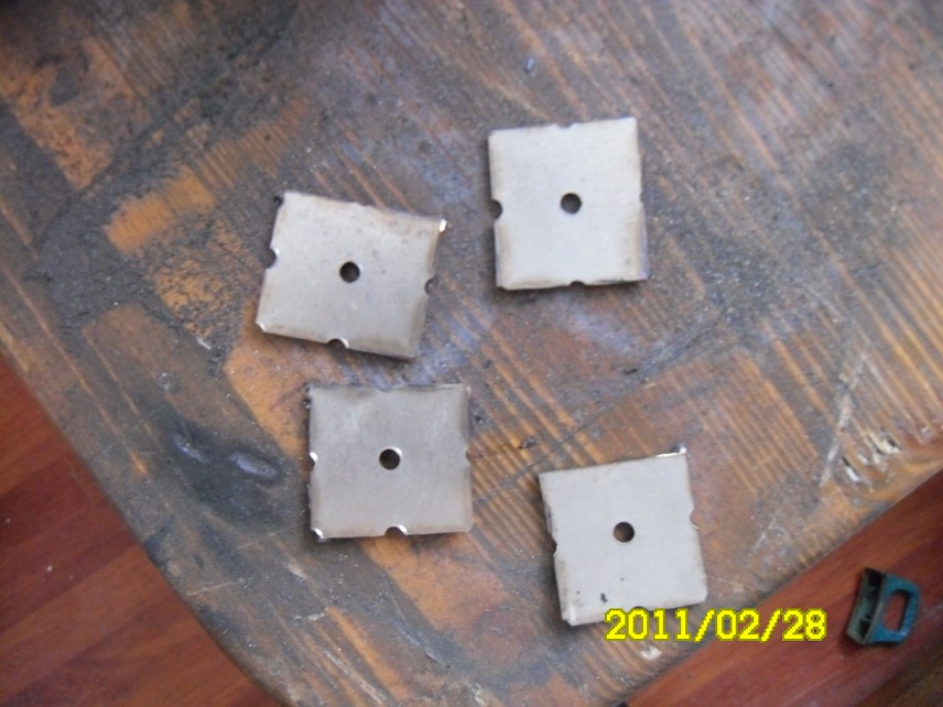

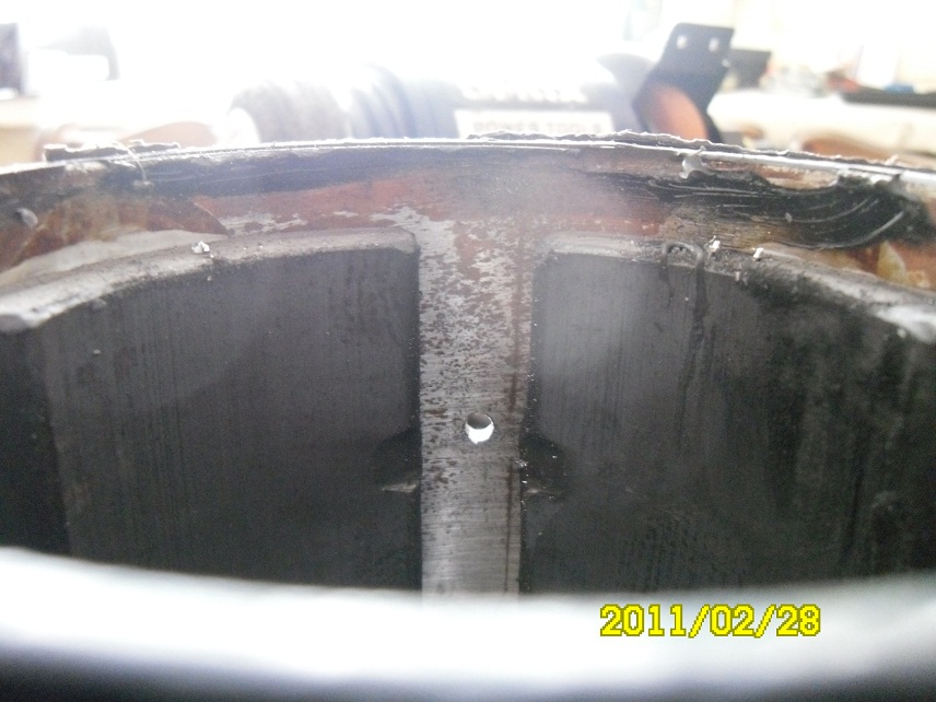

было сделано следующее:
из хирургической стали были нарезаны сначала квадраты (эта сталь довольно крепкая негнущаяся и немагнитится)
потом дремелем
в магнитах были нарезаны бороздки
и просверлены отверстия под болты
из квадратов были нарезаны крестики подходящие под канавки в магниты и установлены
Попробовал залить эпоксидкой и был удивлен, эпоксидка собиралась в башенку на магните и упорно не хотела растикатся, видимо в ней добавлена была металлическая стружка. Стерев ее я заделал все дыры холодной сваркой.
Таким образом конструкция была усилена в разы, стальные скобы очень крепко держутся не давая магнитам выскачить
Сообщение отредактировал mik - 27.2.2011, 17:08

Вот чел молодец - с помощью нехитрых процедур создал машину времени (судя по дате не фото)

Цитата(Estonec @ 26.2.2011, 11:05) *
ненадо ля-ля smile.gif там забита америкосовская шрусятина.
Была wink.gif, я её уже два раза разбирар - мыл - мазал smile.gif(ща наверное ещё раз залезу - вымою все нах и правильной смазки напихаю) , а теперь еще и кевлар 9.5 мм на нее и блок - полиспаст прикупил smile.gif....

Вот еще...
З.Ы.
Обратите внимание на то, такие щетки используются!!!
Я так понимаю если заменит графитовые щетки на меднографитовые(какие нить стартерные, то мотор гораздо дольше проживет...)
