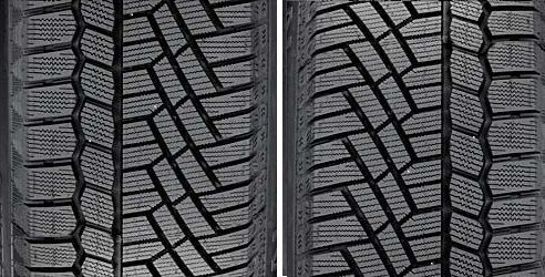

Ну есть ли тут специалисты, которые бы посоветовали как правильно поставить резину? все дело в том что рисунок на рабочей поверхности покрышки не симметричен, а направление вращения на боковых поверхностях не указано...
вот и ломаю голову как поставить - вот так -

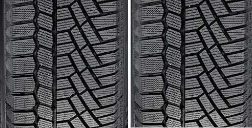

или вот так -

- - Kimi Raikkonen   DvK, А на покрышке нигде не написано INSIDE и OUТS...   21.11.2011, 18:16
- - DvK   Цитата(Kimi Raikkonen @ 21.11.2011, 17:16...   21.11.2011, 18:24
- - Nokla   скорее 2 вариант . для отвода воды.   21.11.2011, 18:25
- - Kimi Raikkonen   Цитата(DvK @ 21.11.2011, 17:24) а... вот ...   21.11.2011, 18:26
- - motk   напиши название и маркировку полностью, может гугл...   21.11.2011, 18:27
- - Kimi Raikkonen   Давайте у гугла ещё спросим как её монтировать. Да...   21.11.2011, 18:29
- - motk   Kimi Raikkonen, че два раза бегать?   21.11.2011, 18:33
- - HILANDER   мне кажется первый вариант, елочная система угадыв...   21.11.2011, 18:35
- - Kimi Raikkonen   Цитата(HILANDER @ 21.11.2011, 17:35) мне ...   21.11.2011, 18:35
- - DvK   да.. надпись и в самом деле есть инсайд и аутсайд,...   21.11.2011, 18:39
- - Kimi Raikkonen   DvK, На резине с таким рисунком всегда есть надпис...   21.11.2011, 18:42
- - DvK   спасибо, просто раньше как то не сталкивался с так...   21.11.2011, 18:44
- - ХУЛИГАН   эти шины с направленым узором. второй вариант пра...   21.11.2011, 20:19
