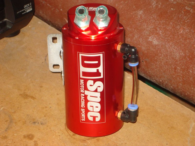

Купил маслоулавливатель, поставил на двиг 4 М40, поездил 10 дней (500км). Сегодня слил содержимое его - получилось где-то 150 гр ВОДЫ (прозрачная и ни капли масла). Кто-нибудь с таким сталкивался?

Конденсат?

Видимо охлаждается хорошо маслоотделитель, оттуда конденсат. попробуй укутай его каким-нибудь теплоизолом...

кинтохО, утром сливал?

так вроде его на зиму снимают....просто слышал....поправте если гонюsmile.gif

Да нет, по идее он должен работать (улавливать масло) круглый год blink.gif blink.gif

у меня стоит самодельный уловитель, и за пол года конденсата ни разу не наблюдалось.

он уменя стоит возле радиатора , сегодня перенесу поближе к двигателю.посмотрю что получется. biggrin.gif

Это точно конденсат.
У меня на дели тоже так было. на зиму отключал. а то замерзнет и выдавит сальник или еще чего.
Да кстати, у меня он стоит в конце двигла, и шланги длиной сантиметров по 10 всего.

сегодня переставил поближе к движке. через неделю посматрю....... biggrin.gif

это г....о,сегодня ночью замёрзло,выдавило щюп,моторный отсек в масле. Я его выкинул на хрен 1_veryangry.gif 1_veryangry.gif 1_veryangry.gif 1_veryangry.gif 1_veryangry.gif 1_veryangry.gif

Сам на зиму этот девайс не ставлю. В лучшем случае выбивает щуп, в худшем - выдавливает сальники.

еще по поводу маслопомойки.... поставил летом на террано "масло уловитель" (зд-30 двигатель)....ездил сливал конденсат с маслянным налетом...наступила зима..поехал на работу на сокол. не доезжая уптара (где то -40 было) машина дергается и глохнет...звоню друзьям товарищам..на галстук и на работу. благо рядом..машину на подогрев.Заливается в бак размораживатель со свежей солярой, меняется лягушка с фильтром и шлангами.заводим.-работает 2-3 минуты и глохнет.стоим 5 мин заводим тож самое...УЖАС! и так на протяжении всего дня..решил снять масло помойку-ссука, вся в конденсате по штуцера. и шланги подводящие забиты ледяной шугой.снял шланг вентиляции картера поставил штатно, завел и радовался....одно не пойму почему: забило вентиляцию картера -но не вылезло масло и щуп не выбило а заглохла машина? Шайтан....

У меня лежит, так и не стал ставить на Патрол с таким же мотором. Ну его нафиг, не надо мешать машине работать.
