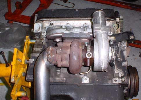

1) Турбина. в нашем случае я буду исходить из того, что система должны быть дешёвой, поэтому турбину надо взять бушную,
на рынке/по обьявам. Идеальная турба для большиснтва моторов будет T3 .42/.48 с сааба 9000 до 91года выпуска 2х литрового.
за бушную турбу отдавать от 60-ти до 120 баков. больше - это уже не дешево.
при покупки бушной турбины обратите внимание на:
- следы масла в компрессионной части и выхлопной. если имеются - плохо.
- попробуйте покрутить крылчатку - если касается стенок - плохо.
- попробуйте крыльчатку погшатать в разные стороны. если она шатается на столько, что в некоторых случаях касается стенок -
плохо.
- попробуйте крыльчатку потянуть на себя и отсебя - если есть хоть какойнить люфт, лучше избегать такой турбы.
- посомтрите на сами крыльчатки - если они деформированны - лучше избегать.
- часто турбы от саабов продают вместе коллектором и пластинкой, котороя идёт к вылопной части. под ней находиться
отверстие вестгейта. вокруг него наверняка будут трещины в улитках. сильно страшного в этом ничего нету (ну если конечно,
улитка не разваливается из-за них), но повод скинуть цену - хороший. т.е. надо раскрутить и если есть, тыкнуть пальцем
продавцу и попросить скидки за баг.

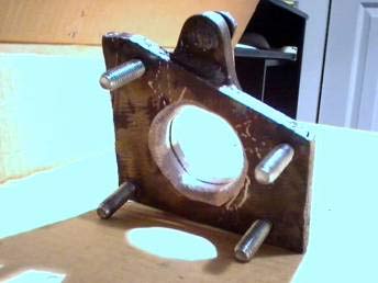

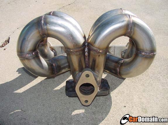

2) Турбо-коллектор. Тут вариантов два - делать самому или заказываьт из-за бугра красивый и блестящий. Делать самому можно.
Так что тот кто дружит с болгаркой и сваркой - но проблем. единтсвенное чо, надо заказывать у знакомых,ч тобы на заводе
вытачили флянец к двигателю и турбе. толщина флянца 10-15 мм желаетльно. 15 - препочтительней. если будете варить сами, то
очень рекомендую прикрутить флянец к двигателю, так как из-за перегрева, его поведёт и потом его надо будет отдавать
на шлифовку. в лсучае покупки за бугром - ничего сложного, главное правильно указать точно свой двиг и подобрать максимально
подходящий флянец, по трубины все разные. у саабовских турбин до 91ого года флянец - Т3, после - Т25. Для владельцев
двигателей D серии есть более дешевый и простой вариант - коллектор от сивика 96ого года с втек-эконом. к нему
сделать переходник на флянец вашей турбы и вуаля.
а вот переходник:
а вот "грамотный" коллектор за много денег и очень эффективный

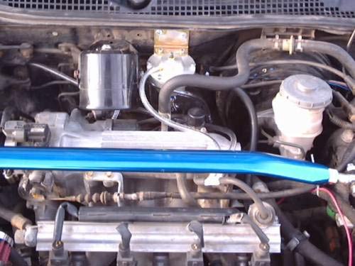

5) Fuel Management. повышая кол-во воздуха задуваемого в цилиндры, надо повышать кол-во топлива в цилиндрах. иначе обеднённая
смесь и буум. двиглухана. поэтому надо ставить более производительные форсунки. для вариантов до 170-180 коней пойдут от
прелюда. далее надо както уменьшить кол-во топлива при малых оборотах. для этого например можно заюзать Apexi AFC.
компьютерчик, как стоит у концерты, для уменьшения или увеличения кол-ва топлива подаваемого в зависимости от оборотов.
но гораздо лучше приехать ко мне и я вам отчипую вашу машинку
если вы целитесь на чтото более 180 коней, то лучше купить гденить инжектора от первого или второго поколения
турбо-эклипсов с механической коробкой. эти инжектора дадут вам возхможность держать до 280 коней где-то.
тут отдельно стоит двигатели с моновпрыском и карбюраторами. там возможен лишь один вариант. продаються такие устройства
FMU (Fuel Management Unit), они повышают давление в топливной линии в зависимости от давления. стоят в раёне 70 баков
бушные в штатах. т.е. тут будут стоить окло 100ки. но это самый плохой вариант. лучше всего поменять на полный впрыск.
(вот как оно выглядит)

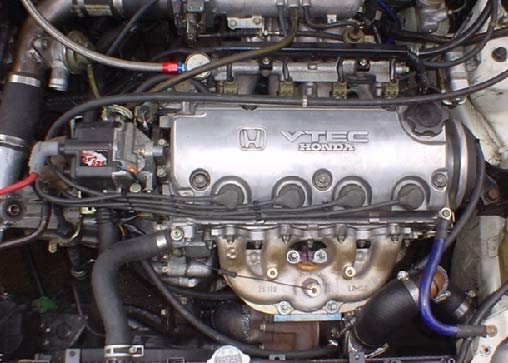

6) Выпуск. Для турбы дейтсвует правило - чем свободнее выхлоп - тем лучше. в идеале после турбы сразу в окружающую среду.
на практике лучше сделать выхлоп из трубы диаметром 58-78 мм, без резонаторов и в конце типаспортивную банку. вообещем,
ничего особенного.
выпуск к турбе можно приваить и вот так (хотя это конечно и не очень хорошо, зато бытсро и дёшево)
