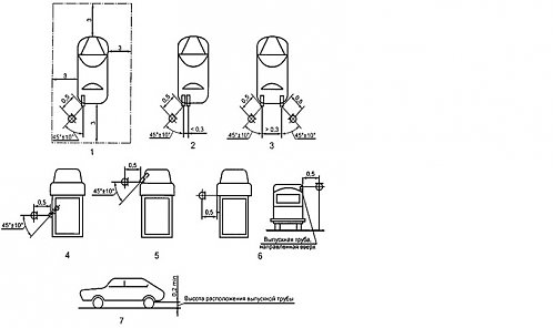

5.4.1 Расположение микрофона
5.4.1.1 Устанавливают микрофон над поверхностью площадки на высоте расположения выпускной трубы глушителя, но не ниже 0,2 м (позиция 7 на рисунке В.1 приложения В).
5.4.1.2 Микрофон размещают на расстоянии 0,5 м от среза выпускной трубы (позиции 1-5 на рисунке В.1 приложения В).
5.4.1.3 Главная ось микрофона должна быть параллельна поверхности площадки с отклонением не более ±10° и составлять угол 45°±10° с вертикальной плоскостью, проходящей через ось потока отработавших газов,выходящих из выпускной трубы глушителя (позиции 1-5 на рисунке В.1 приложения В).
5.4.1.4 Для автомобиля с двумя или более выпускными трубами,расстояние между которыми не более 0,3 м, микрофон устанавливают у выпускной трубы,расположенной ближе к боковой стороне автомобиля или в более высокой точке над поверхностью площадки (позиция 2 на рисунке В.1 приложения В).
5.4.1.5 Для автомобиля с двумя или более выпускными трубами,расстояние между которыми более 0,3 м, микрофон устанавливают у каждой выпускной трубы (позиция 3 на рисунке В.1 приложения В).
5.4.1.6 Для автомобиля с вертикальным расположением выпускной трубы микрофон устанавливают на высоте среза выпускной трубы на расстоянии 0,5 м в направлении к ближайшей стороне автомобиля. Ось микрофона направляют вертикально, мембрану ориентируют вверх (позиция 6 на рисунке В.1приложения В).

Схема установки микрофона по ГОСТу при различномрасположении выпускных труб
