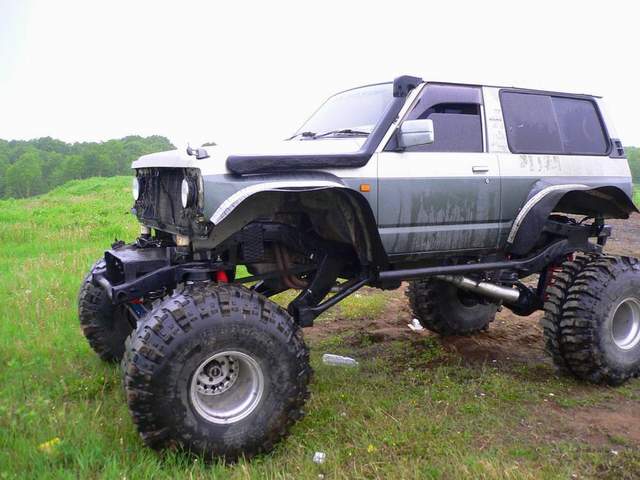

Хотелось бы замутить что-то типа такого (на этом скрещены рамы короткого и длинного.. а я хочу просто раздвинуть мосты...)... но чуть в меньшей степени)

Цитата(D-imon @ 18.10.2011, 19:45) ссылка доступна только зарегистрированным
примерно на 5-10 сантиметров (лучше на 10)...
Дима, ты хочешь в двух строках инструкцию по постройке машины?
Это же нереально.
1. Переставить крепление задних реактивных тяг.
2. Удлиннить кардан.
3. Переставить кронштейны крепления пружин в раме назад.
4. Изготовить и установить кронштейны крепления передних реактивных тяг с необходимым смещением.
5. Переставить кронштейны крепления пружин и аммортизаторов.
6. Удлиннить кардан.
Есть другой путь:
1. Отвязать кузов от рамы.
2. Удлиннить раму вставкой посередине длинной 20- х см.
3. Кронштейны крепления кузова переставить и поднять на 12 - х см, убив тем самым несколько зайцев.
4. Удлиннить карданы.
Спасибо! — BETEP
