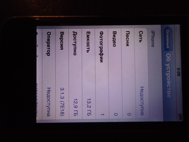

в тело впускает, вот что в свойствах:
сообщение 3.10.2011, 0:47
коммборд - это, грубо говоря, мат. плата тела.
Но он у тебя живой. Сужу по тому, что аппаратные адреса блютуса и вафли выдаются нормально. Версии ПО и модема кажет корректно. Версия прошивки старенькая, но проходит. номер модели подьверждает залочку на AT&T. Версия модема не повышалась - для америкоса важно. Все должно работать. Аппаратно он исправен и может работать в наших сетях при условии анлока и активации.
