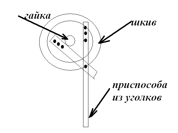

- - HILANDER   Как открутить гайку на к.в.?   2.11.2011, 1:32
- - Гидр   HILANDER, застопорить коленвал монтажкой за махови...   2.11.2011, 1:37
- - Shiko   HILANDER, HILANDER, нужен фирм съёмник ... или сто...   2.11.2011, 1:44
- - ДЮЙМ   Вообще-то по науке за маховик нельзя. Можно сверну...   2.11.2011, 7:41
- - HILANDER   да, но шкив там вроде без отверстий, специнструмен...   2.11.2011, 11:04
- - Miggrish   HILANDER, уважаю мнение Дюйма, но все же попробуй...   2.11.2011, 11:21
- - ltybc   Где-то читал, что SUN это упаковщик ремней ГЕЙТС ....   2.11.2011, 12:03
- - Славентий   Открою свое изобретение, делается в течении 20 мин...   2.11.2011, 13:12
- - ДЮЙМ   Слава, иысль верная, но ложить приспособу надо на ...   2.11.2011, 13:38
- - HILANDER   Поменяли ремень, там просто в принципе всё. Откруч...   3.11.2011, 3:02
- - Гидр   HILANDER, фиксаторы резьбы разные бывают, в том чи...   3.11.2011, 8:54
- - Miggrish   вращение коленвала обратно вращению (раскручиванию...   3.11.2011, 8:57
- - Гидр   Miggrish, коленвал вращается по часовой, болт закр...   3.11.2011, 9:01
- - Miggrish   Гидр, блин, неправильно выразился... спасибо что п...   3.11.2011, 9:28
