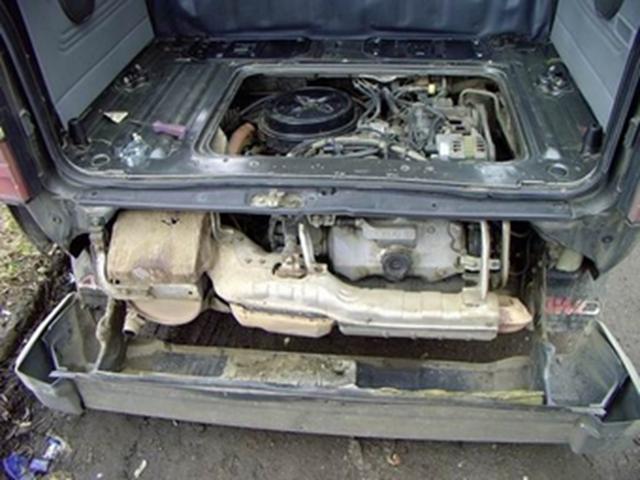

...Заводили-заводили мы одну замёрзшую машинку... Сушили-сушили свечи... Отключали-отключали форсунки... Крутили-крутили... Опять сушили-сушили... Крутили-крутили... И вдруг...
БАБАХ!!!
Завыли сигналки в соседних дворах.
А у нас теперь вот такой глушитель:
[attachment=233746:IMG_1622.JPG]
Теперь будем знать, что и так бывает. Глушак из жести, отремонтировать можно только обвернув листом тонкого металла и заварив. По-моему, легче с разборки целый стырить.

дешевле русский купить и вварить.

было такое на уазике. Бадабум хороший получился. Главное неожиданно smile.gif

dissector, отечественные все длинные, не влезут. Я себе на Саньку кое-как вместил Волговский, и то после этого оказалось, что вместил только потому, что был снят стабилизатор, теперь он уже обратно не лезет - упирается в корпус глушака.
Barma, неожиданно - это не то слово. Я думал война началась.
