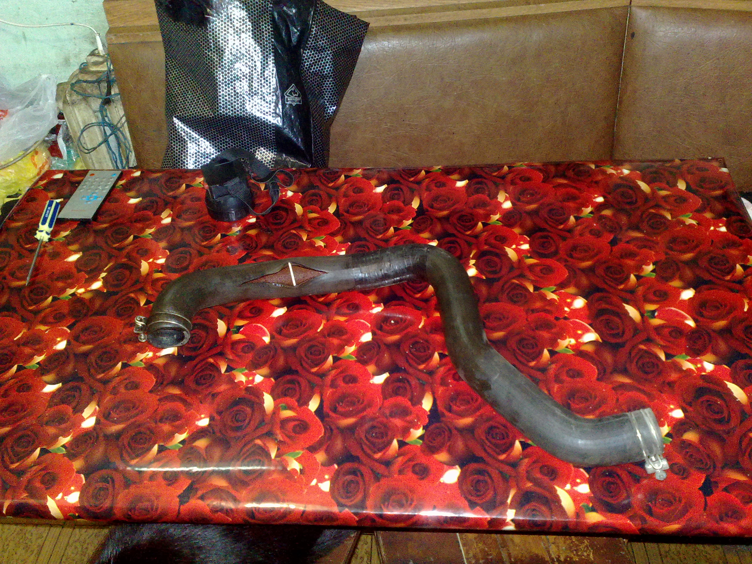

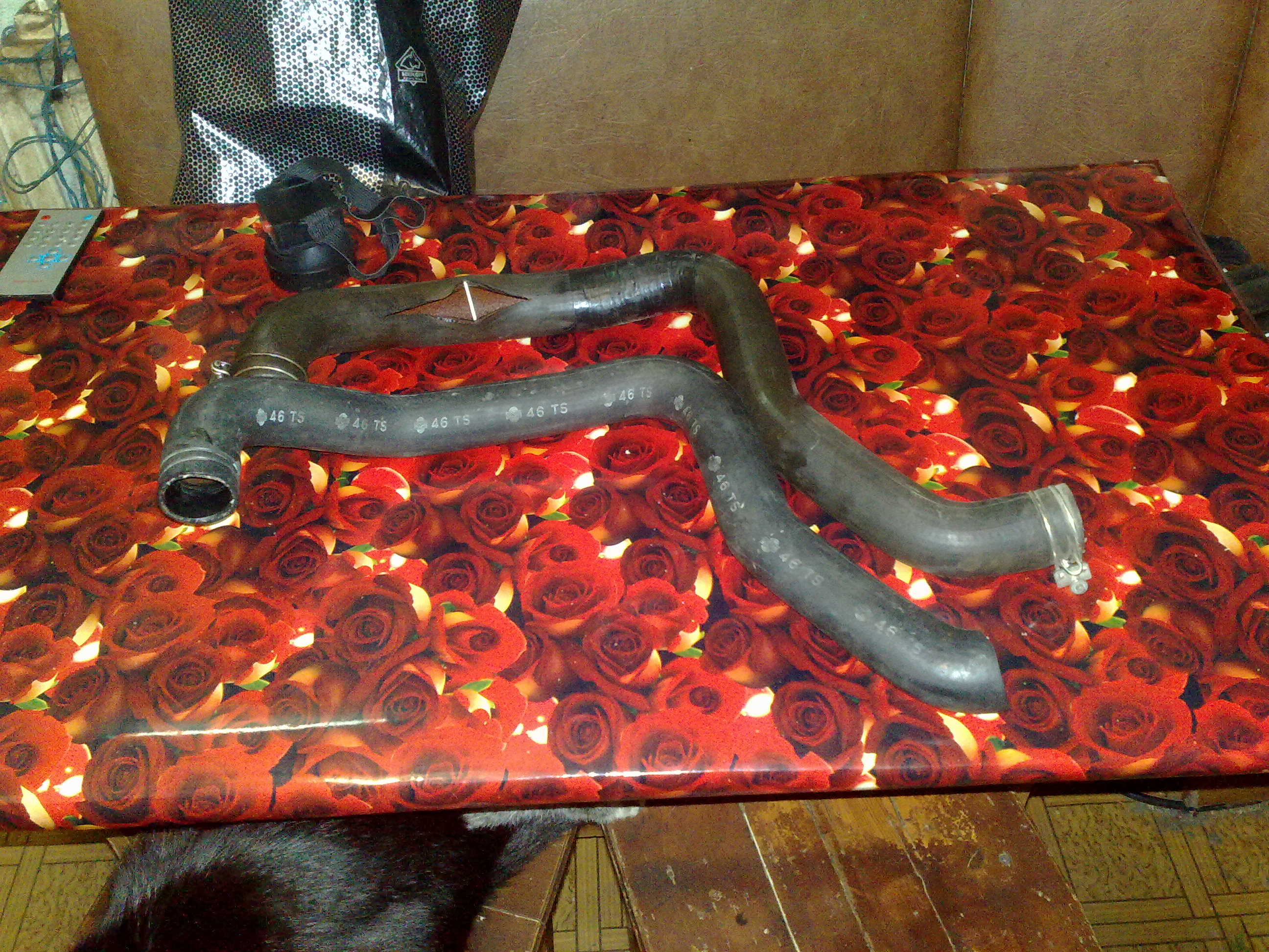

А я сегодня доездился - лопнул верхний патрубок радиатора из-за перегрева. Термостат давно клинил, температура поднималась до сотни, и только потом термостат открывался. Сильно это не напрягало, ездил и ездил себе.
Сегодня после работы заехал на заправку, и прямо возле колонки патрубок бабахнул.Пар повалил из под капота - мама не горюй.Интересно было наблюдать реакцию окружающих - все мужики впали в ступор, и только одна женщина сразу метнулась за огнетушителем.И она же потом оттащила меня до дома, благо тащить всего три квартала . Буксировала очень аккуратно, респект ей и уважуха.
Вот что стало с патрубком
Порылся я по сусекам, и нашёл патрубок, который из Японии вместе с мотором контрактным приехал
Злые японские разборщики его от радиатора просто отрезали, с трудом его натянул.

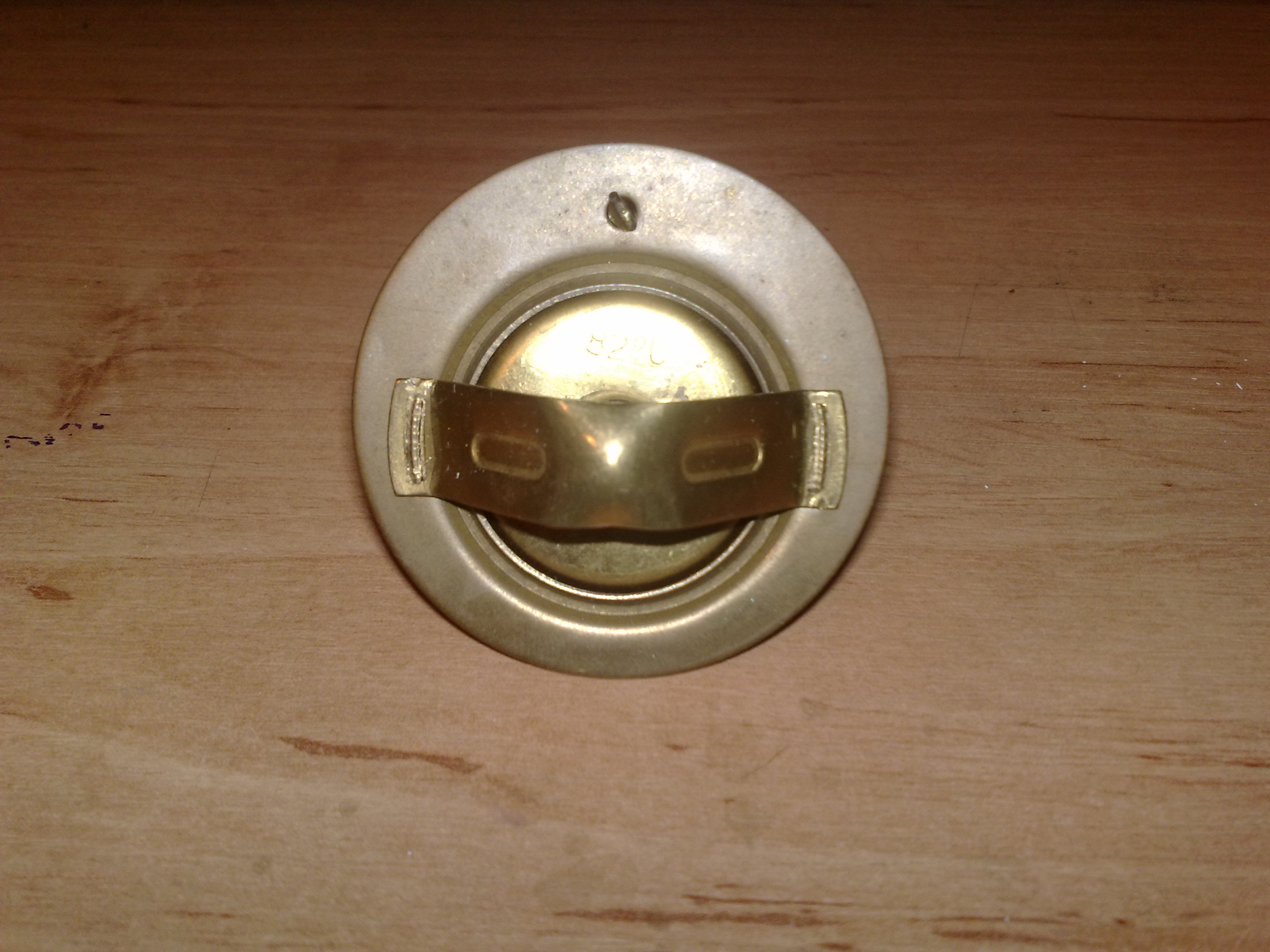

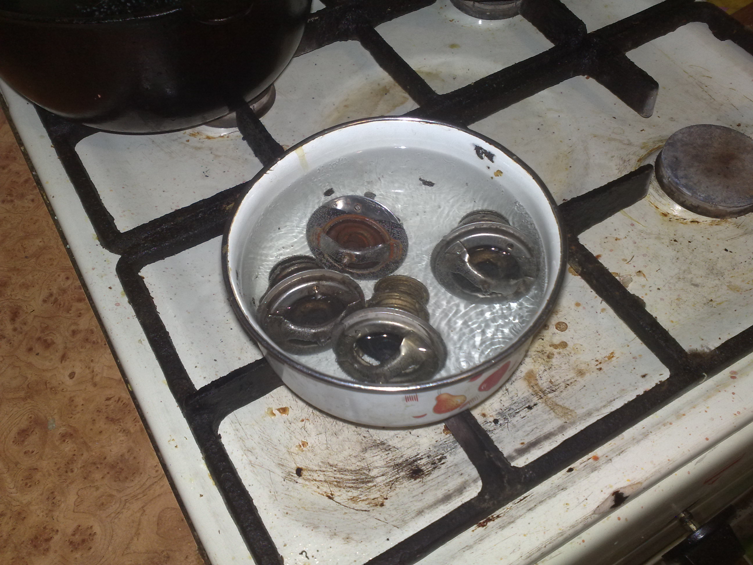

Потом решил разобраться с термостатом. Набрал жменю ниссановских похожих, в том числе и свой старый, который до конца не закрывался, и решил их всех испытать
Три термостата были с LD20, но разных годов выпуска и на разную температуру
Правый термостат 1987 года на 88 С открылся и больше не закрывался. Левый, 1993/88 работал вполне приемлимо, вот только закрывался несколько медленно. А чемпионом стал 1983/82градуса, открывался нормально, закрывался быстро.
И за всем этим внимательно наблюдал мой кот, которому в своё время очень понравился Гидр
Жалко что дизельный термостат не удалось поставить, он упирался в корпус, а родной смещён вниз, пришлось пока ставить его, выкрутив шток, чтобы термостат более менее нормально закрывался.

Сегодня заехал в ближайший автомагазин, мой термостат в наличии был, но оооочень китайский
Цена сего девайса - 300 рублей, можно было и другой заказать, но ждать три-четыре дня, и не факт, что пришлют что-то лучшее. А на разборке термостат стоит 500, и гарантию дают на пять дней...
Взял я это китайское чудо, ничего так, открывается-закрывается бодро, будем смотреть как будет работать...
