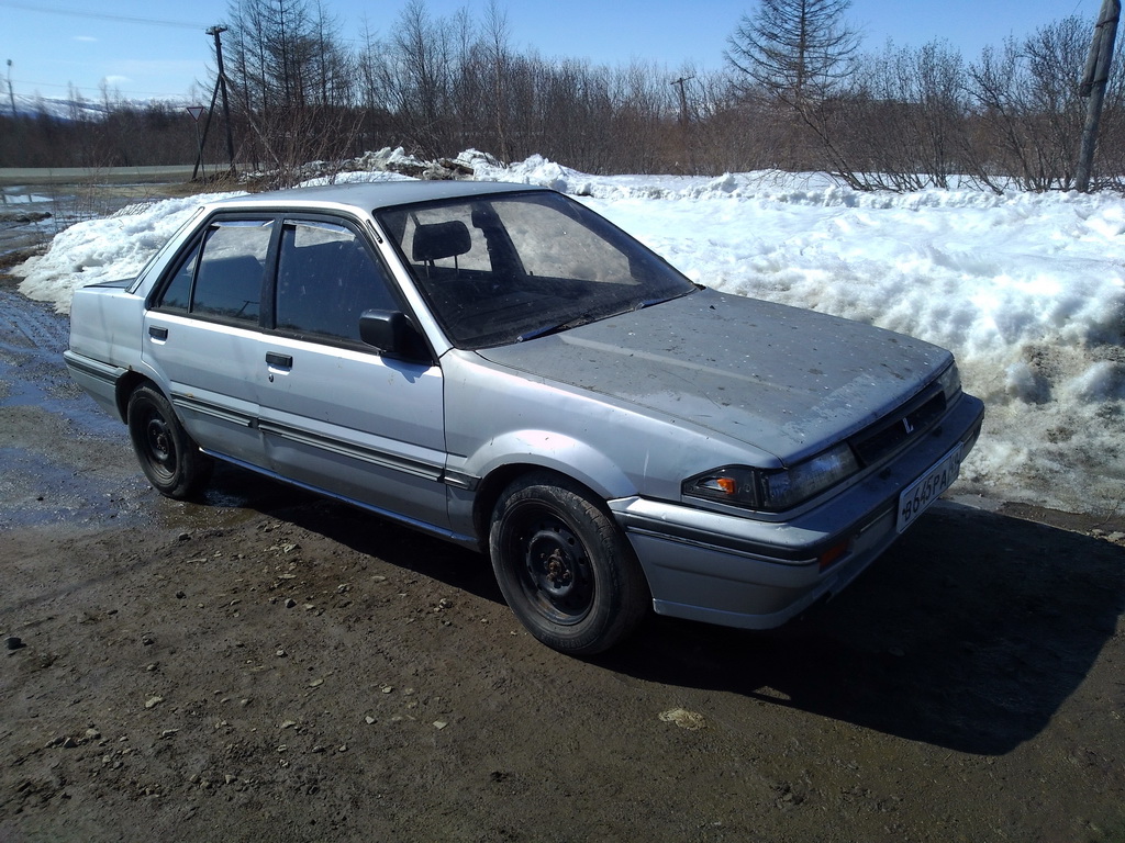

Итак, вот как мы выглядим в рекламной брошюре:
[attachment=107377:bluebird.jpg]
А вот как мы выглядим в реальности...
[attachment=107378:bluebird_begin.jpg]
Мда...

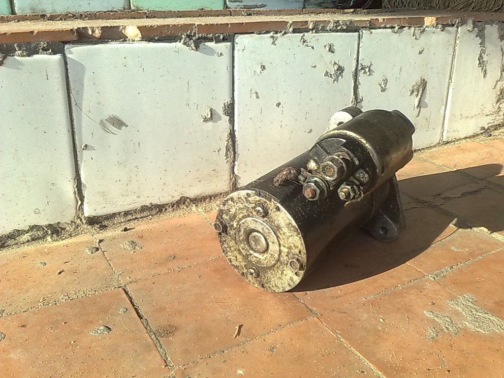

Далее немного пайки проводки, замена стартёра. Немного масла с бензином в цилиндры, покрутили, размаслали. Карбюратор Жиговский, поэтому никаких проблем. И... заводимся с полоборота!!!

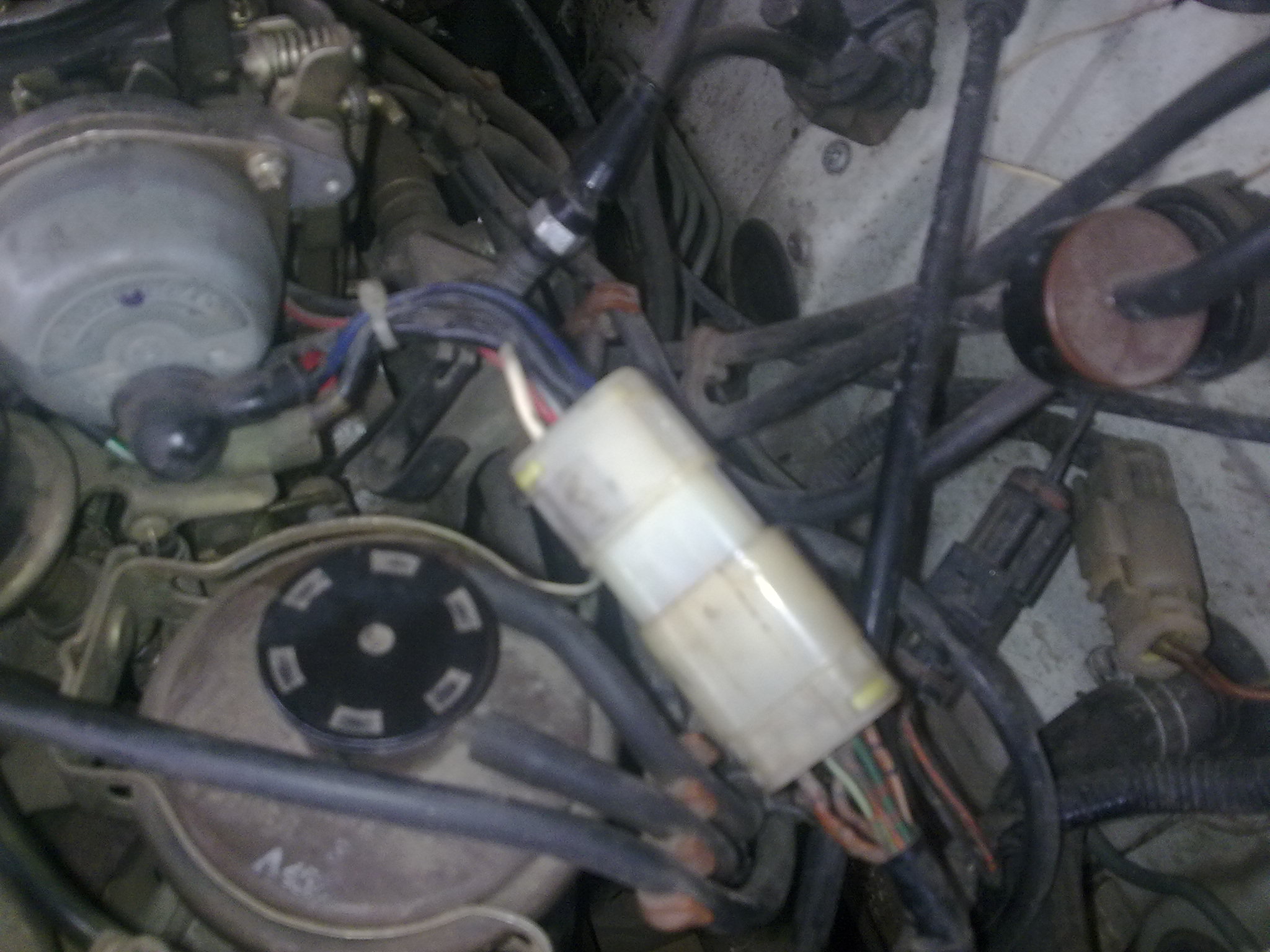

- - Гидр   Мотор: Трамблёр. Да, похож на ЗиЛовский, ибо дви...   20.1.2012, 0:17

- - KAMAZ   Гидр, всегда интересовало, как устроен трамблер на...   28.1.2012, 18:54
- - Гидр   KAMAZ, да в общем-то так же, как и трамблёр на 4 с...   28.1.2012, 19:00

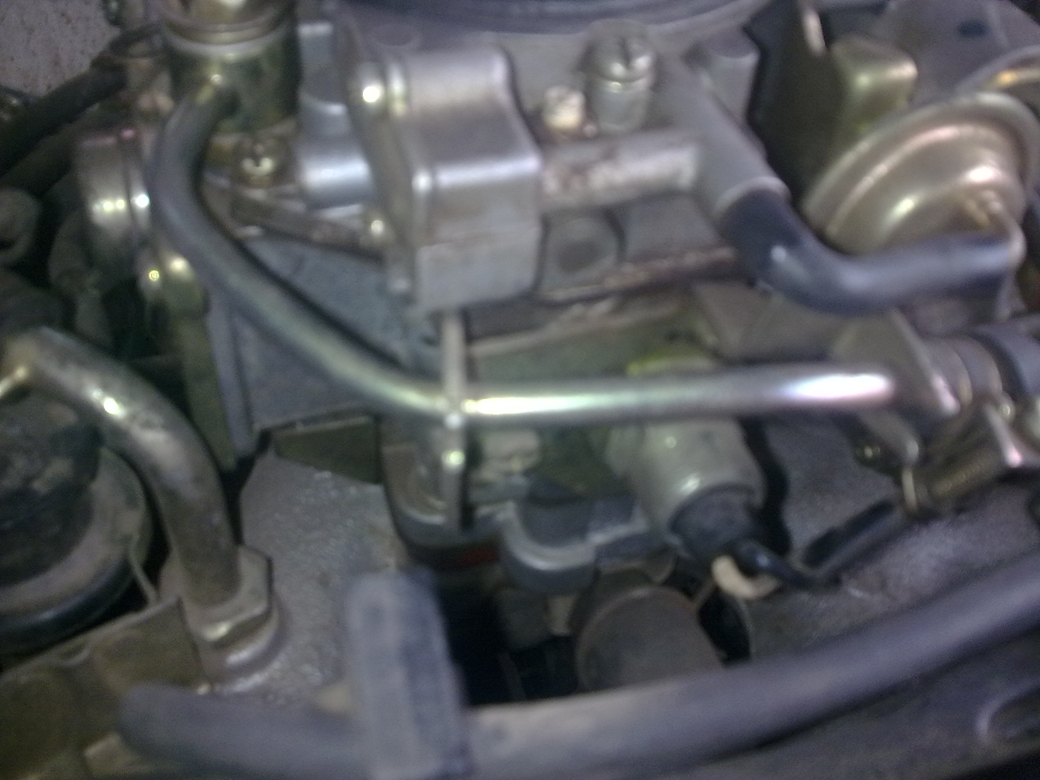

- - Гидр   Карб снял для переделки отбора вакуума к трамблёру...   18.2.2012, 19:51

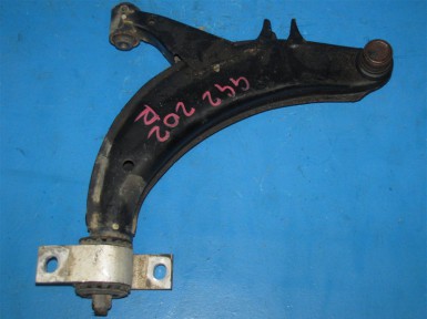

- - Гидр   Оп-па.... от 1700 до 2300 за стойку Копейки же ж...   19.2.2012, 0:11
- - andy   Цитата(Гидр @ 19.2.2012, 0:11) Оп-па.... ...   19.2.2012, 0:14
- - Гидр   Хм, щас глянул - оказывается и на Амаяме есть, цен...   19.2.2012, 0:21

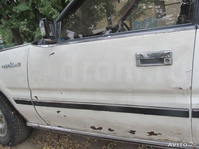

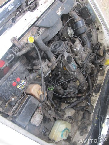

- - Гидр   Так, кто тут эпатажу хотел? Моторный отсек. Пока...   20.2.2012, 8:18
- - Гидр   Очередная фото из серии жёстких "откровений...   20.2.2012, 23:25
- - HILANDER   да не так всё и страшно кузовок в хорошем состоян...   21.2.2012, 0:39
- - Гидр   HILANDER, в целом да. Подгнили пороги, конечно, в ...   21.2.2012, 9:06
