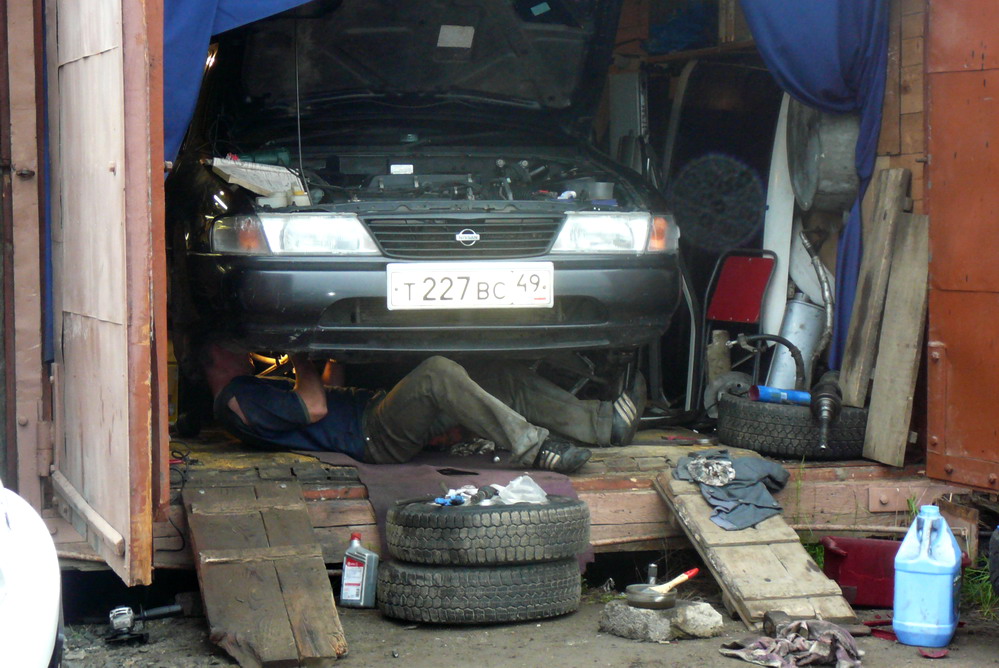

Что, мало Санька? Ага. Теперь будем восстанавливать "синюю птичку".
Кратко о машине. Начала выпускаться в октябре 1983 года, и даже на некоторые ставился логотип "50 лет компании Ниссан" (как известно, Ниссан образовался в 1933 году и выпускал уже отнюдь не швейно-вязальные машинки.). Начиная с этой серии, Ниссан перешёл на поперечное расположение двигателя и передний привод. В серию пошли поначалу восьмиклапанные двигатели CA16, 18, 20, которые затем оснастили двухраспредвальной башкой, впрысками, турбинами. Но даже на однораспредвальный сейчас на Ебэе продаются разрезные шестерни и прочий фарш. Ставились эти движки и на Скайлайны, и на Сильвии, в общем до начала 90-х. Интересная особенность - две свечи на цилиндр. Соответственно 2 катушки зажигания и монструозный трамблёр. Итак, вот как мы выглядим в рекламной брошюре: [attachment=107377:bluebird.jpg] А вот как мы выглядим в реальности... [attachment=107378:bluebird_begin.jpg] Мда... Для начала выкручиваем шелуху, которая осталась от подфарников-габаритов. Едем на разборку, где приобретаем такую же шелуху... [attachment=107379:lights.jpg] Теперь вооружаемся клеящим пистолетом и из 4-х собираем 2: [attachment=107381:lights_2.jpg][attachment=107382:lights_3.jpg] Уже лучше. Далее немного пайки проводки, замена стартёра. Немного масла с бензином в цилиндры, покрутили, размаслали. Карбюратор Жиговский, поэтому никаких проблем. И... заводимся с полоборота!!! Дымовая завеса - полная каракатица. Думал, сейчас прибегут люди с криками, "где пожар". Но движок работает бодро. Странно... Прогрел, дым не уменьшился, в неплотность крепления коллектора у 4-го цилиндра вместе с выхлопными газами летит масло... Завтра поеду за колпачками To be continued... Сообщение отредактировал Гидр - 21.12.2013, 2:35 -------------------- Разница других исполнителей, которые пытались перепеть эту песню, в том, что они поют как будто идут на войну, а Цой - будто вернулся оттуда.

Гидр За пару часов содрал головку блока! Уря! Д... 15.10.2011, 23:15
Гидр Вот так оно бывает, когда МСК сдёрнулся. А вот ост... 22.10.2011, 23:56

Гидр Скукатища . Поехал я нафиг движок собирать. 3.1.2012, 10:44
Гидр Движок без ГБЦ собран. Уф. Холодно, чьорт побьери,... 7.1.2012, 1:35

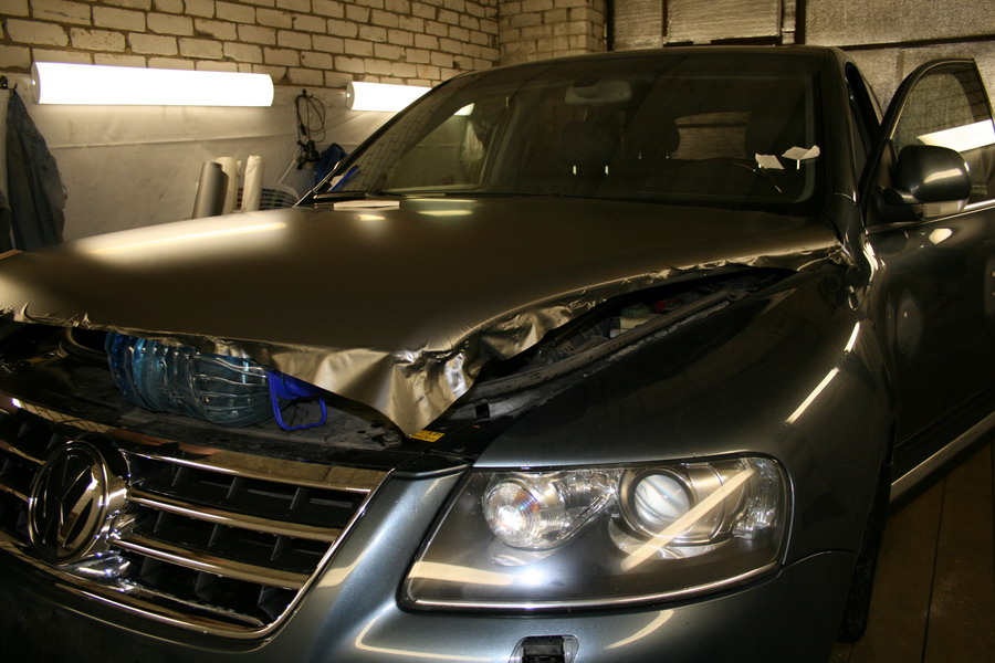

Ex_Prepod Гитарной струной пилится герметик удерживающий сте... 21.2.2012, 9:27
Гидр Ух ты. А стекло не треснет? 21.2.2012, 9:28
Shiko Цитата(Гидр @ 21.2.2012, 8:28) Ух ты. А с... 21.2.2012, 9:44
Гидр Shiko, нихт ферштеен... 21.2.2012, 9:59
Shiko Гидр, китайское. 21.2.2012, 10:05
Гидр Shiko, а, понятно. Полчаса назад про этот вариант ... 21.2.2012, 10:14
