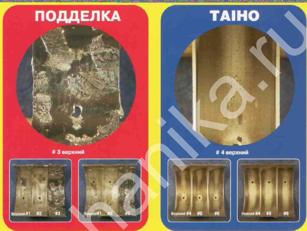

Гидр,
если судить по фото со ссылки и с твоими, то у тебя настоящие Taiho.....

dissector,
че ты на личный счет принял,
я тут вообще каким боком ??? ( ничего я не принимал на свой счёт) Написал что думаю.. не открывая твоих ссылок.. потом глянул фотку...
Вот то что на фото слева... согласен это ужас... а то что справа и у Гидра обыденно и постоянно встречается...
П.с. вот честно не знаю, что вы там намерили на б/у вкладыше, а новые подозрения не вызвали получается? Или не видно было ( дальше можем не углубляться, мой опыт исчерпан laugh.gif )
