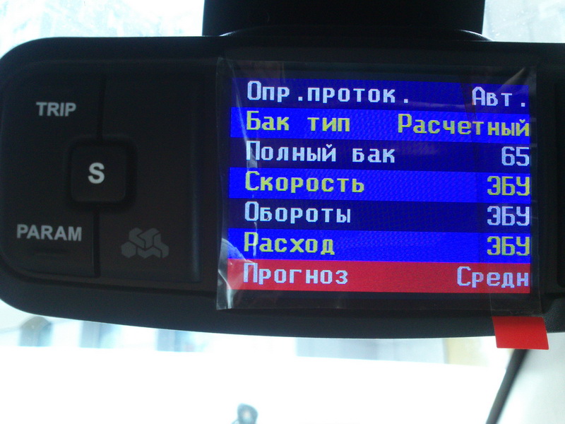

Вопросы возникли при использовании БК Престиж 55 CAN+ с прошивкой 12.8. Протокол определился автоматом. Вроде всё работает правильно, но вот расход (использую виртуальный бак ) считает вообще не правильно. Например после заправки устанавливаю количество топлива, проезжаю какое то расстояние, БК указывает что в "баке" 30 литров. А на самом деле по датчику топлива на панели в баке ещё примерно половина ( около 45л ).

- - dissector   компарировать надо комп. там процедура описана?   14.9.2011, 11:58
- - maldyak   Костя, кури инструкцию. там описан процесс калибро...   14.9.2011, 12:15
- - Shiko   мультитроникс 1031gpl. kosmag, в настройках устан...   14.9.2011, 12:16
- - maldyak   Он использует "Виртуальный бак". Информа...   14.9.2011, 12:19
- - Shiko   Цитата(maldyak @ 14.9.2011, 11:19) Он исп...   14.9.2011, 12:21
- - maldyak   Вот инстукци для БК Престиж 55 CAN+ Цитата(Shiko ...   14.9.2011, 12:27
- - kosmag   Жаль, что Престиже нет возможности ввести поправк...   14.9.2011, 12:55
- - Shiko   Цитата(maldyak @ 14.9.2011, 11:27) ... В ...   14.9.2011, 12:57
