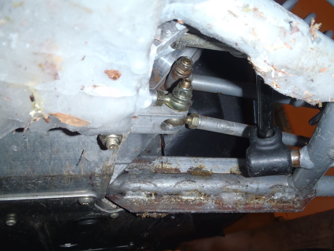

Вот как и обещал фотки лебедки, и того что я еще поставил на снежик. Усиление рычагов, как-то влетел в овраг погнул один, выровнял и мужики придумали усиление, родную дугу сделал полноценным кенгурином, а заодно тудаже воткнул и лебедку, подогрев сидений и ручек пасажира поставил фирменные, поставил америкосовский подогрев тосола 500вт.
