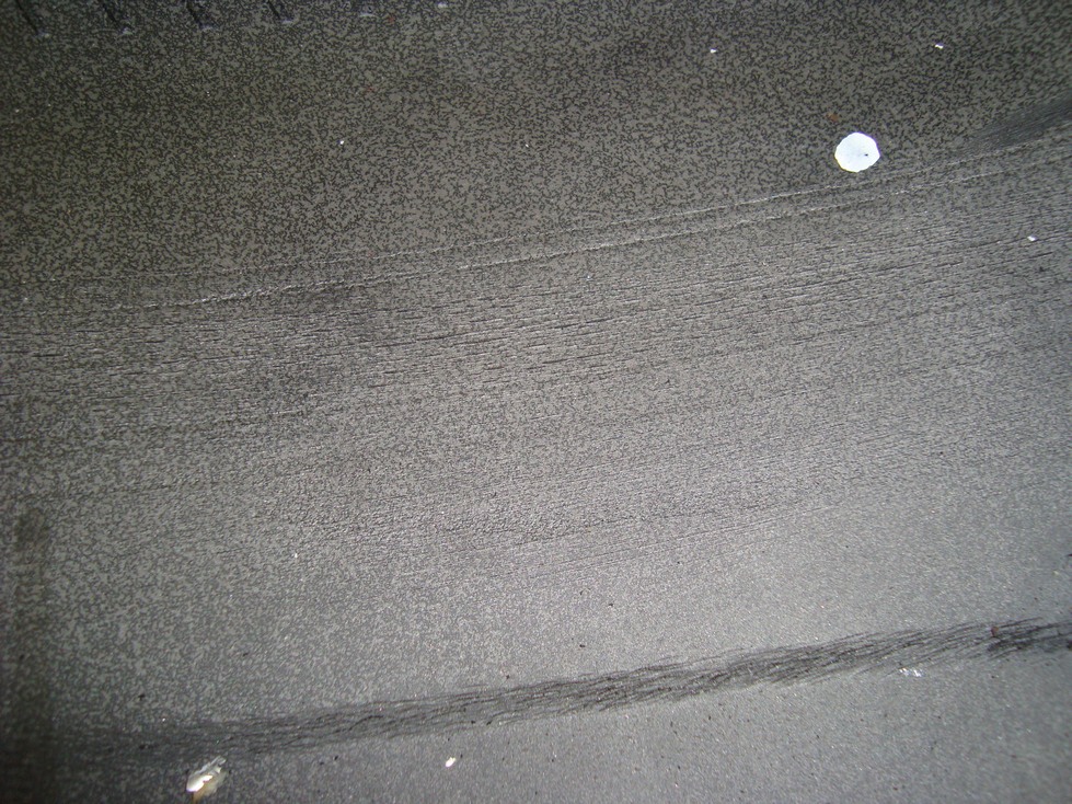

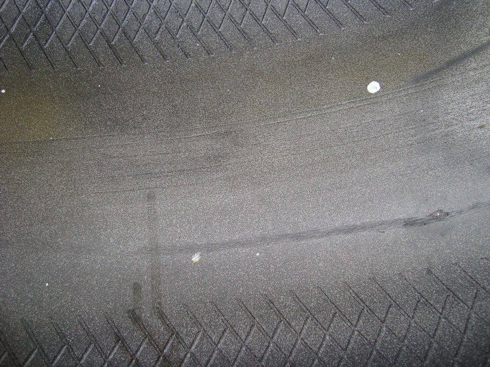

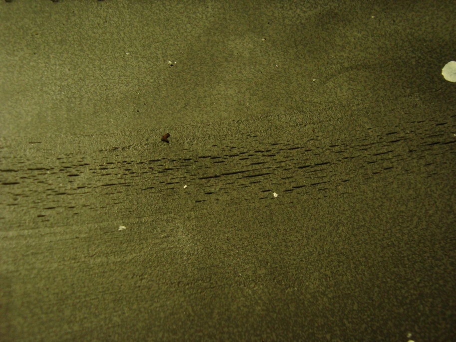

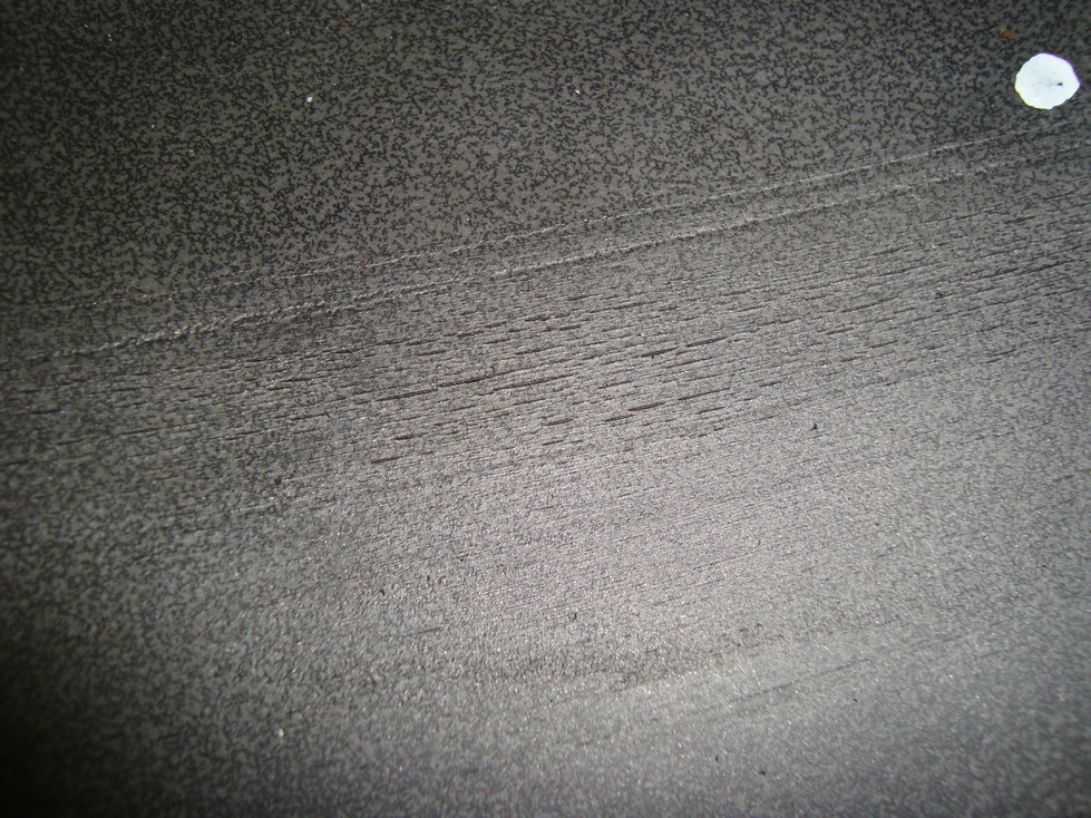

Вот, внутри шины обнаруженны мелкие трещинки, при их разгибании они не расширяются, как допустим трещинки на старой резине. Из-за чего это может быть? Насколько критично? стоит спереди, думаю поставить назад.

что за авто , у тебя их много, но я б поменял.

Я бы промазал изнутри разбавленной бензином сырой резиной, подсушил, осыпал тальком, и собрал с камерой. Корд цел и ладно.
ДЮЙМ, не спускает колесо.
Но как они возникли?

HILANDER, ПРичин того как они возникли может быть много!!!Но скорее всего лежала она очень давно где нить на складе и ждала своего покупателя.Если есть возможность замени,а если нет сделай как сказал ДЮЙМ и будет тебе счастье.Но обычно с такими трещинами безкамерка держит воздух.

HILANDER, просто шины старые...
Ничего страшного, многие ездят годами и не с такими косяками...
Не мешай шине работать...

Любая резина ссыхается со временем. Такие же трещинки появляются на пыльниках, подушках и пр.
