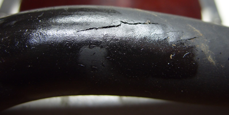

Вчера привез своих домочадцев на Соленое.
Вечером только поехали обратно, чувствую , руль туговат.
Вышел, глянул на балоны...вроде нормально...показалось ?
Открываю капот...так и есть...все в масле внизу....бачек пустой...
Ключей нет, света нет...машина чужая - неизвестная....
Че делать....а ниче....поехали домой....
Приезжаем в город...встаю в гараж на яму....ничего не оторвано...не перетерто...шланги все над балкой...не зацепишь....откуда льет - хз...
Заливаю декстрон в бачек....завожу....потекло , как из ведра...шланг....треснул....не лопнул возле трубки....не перетерся....не оторвался....тупо треснул....какого х....?
Снял ремень...
Сегодня поехал купил МБС-10....
Все ничего...но два вопроса не дают покоя....
1. Вытекшее масло нифига не красное было, хотя на крышке бачка написано : используйте тип декстрон АТФ.
Лить декстрон ?
2. От самого озера ехал с неработающим ГУРом . Насколько он был сухой - хз...Последствия - тоже...
Стоит какой-нибудь присадкой воспользоваться ?

вообще есть спец масло для гура, но как правило все льют декстрон
ремень нужно было срезать сразу. из возможных проблем вероятнее всего умрет насос ... меняй шланг, заливай масло там видно будет

usver, срезать че-то я не допер....надо было, конечно...
