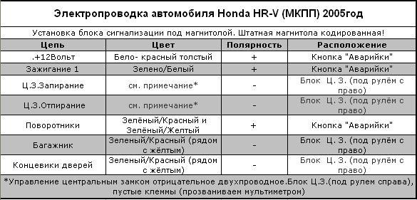

всем привет ,подскажите кто знает.купил сигнализацию 9010 и решил установить самостоятельно!!!!вобщем с помошью интернета установил ее, но есть одно но,при дистанционном запуске авто (HR V) на брелке загорается иконка "хай джек" подскажите может я ошибся в схеме подключения или это особенность этой сигналки(чтоб иконка "хай джек" потухла надо нажать клавишу "замок")
только 12В и зажигание я взял не поэтой схеме,а с замка зажигания |
