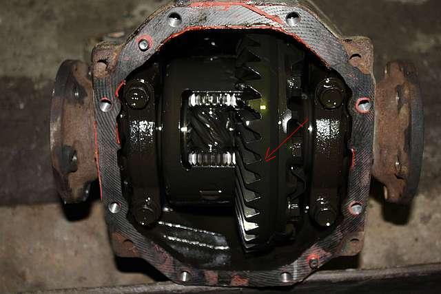

qweqweqwe, Ну если ты их не видел, это не говорит о том, что их не существует.
Снимаешь заднюю крышку и смотришь на большой шестерне что за индекс стоит... 3,9 вычеканено.
Вот он с открытой попой, тока индексы я не фотал, не думал что придётся доказывать кому -то wink.gif

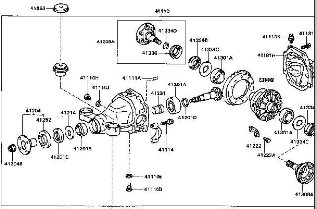

qweqweqwe, Wurx,
вот и получается , что запчасть под кодом (41301) с рисунка в любом случае одинаковая...
а вот главная пара уж какая угодно может стоять...

exPloZive, это просто корпус самих кишков...ты на другую часть каталога переиди...где внутряшки
2jz sengle turbo
exPloZive
сообщение 28.10.2011, 10:30
Сообщение #3571
Сообщений: 3523
Спасибо: 1425
qweqweqwe, внутряшки , т.е. те самые ЧЕРВЯЧНЫЕ САТЕЛЛИТЫ отдельно не показываются и не продаются, а поставляются только с кодом 41301 , т.к. детали эти прецизионные.
P/S для этого редуктора нет другой части каталога.
