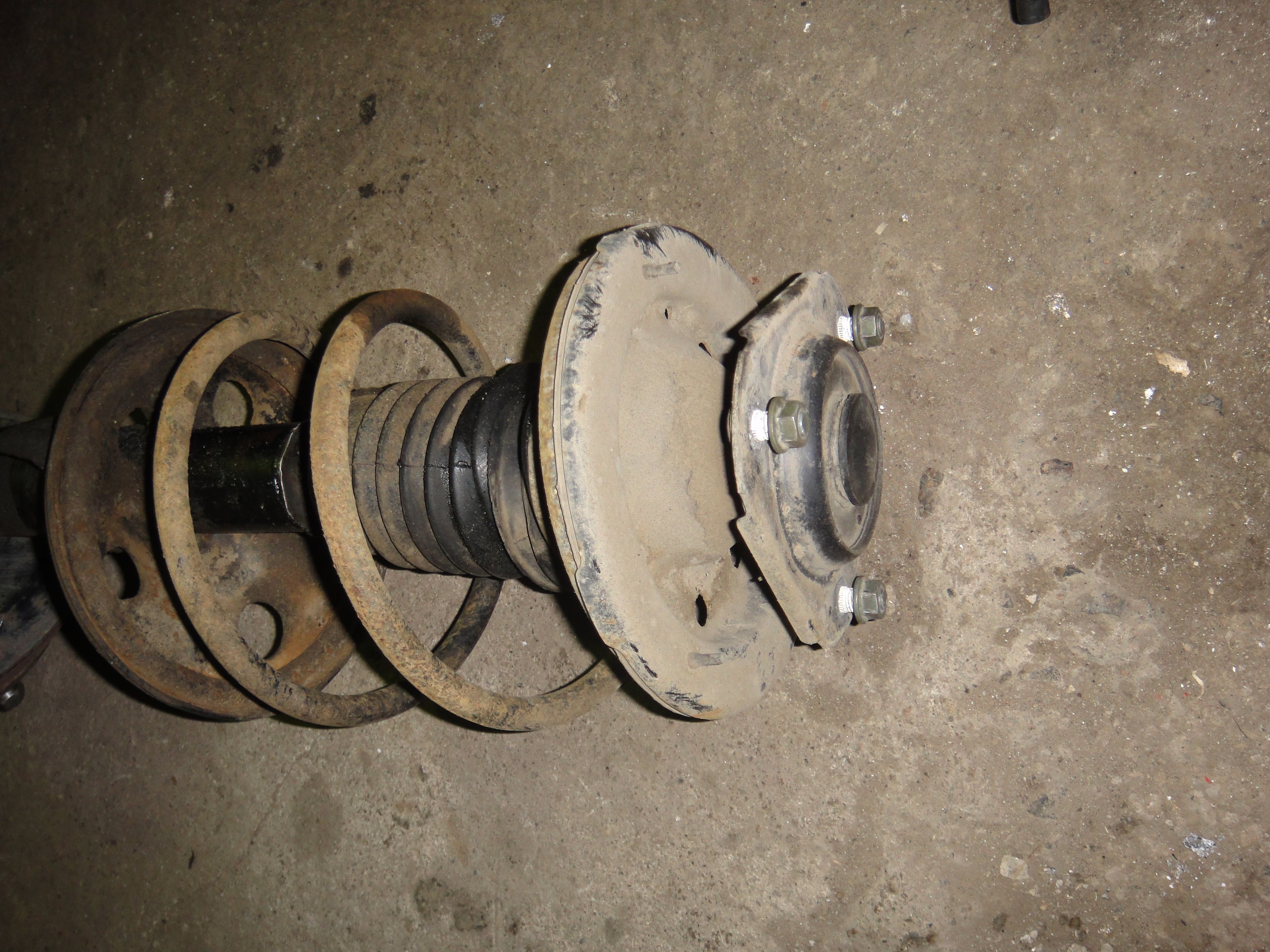

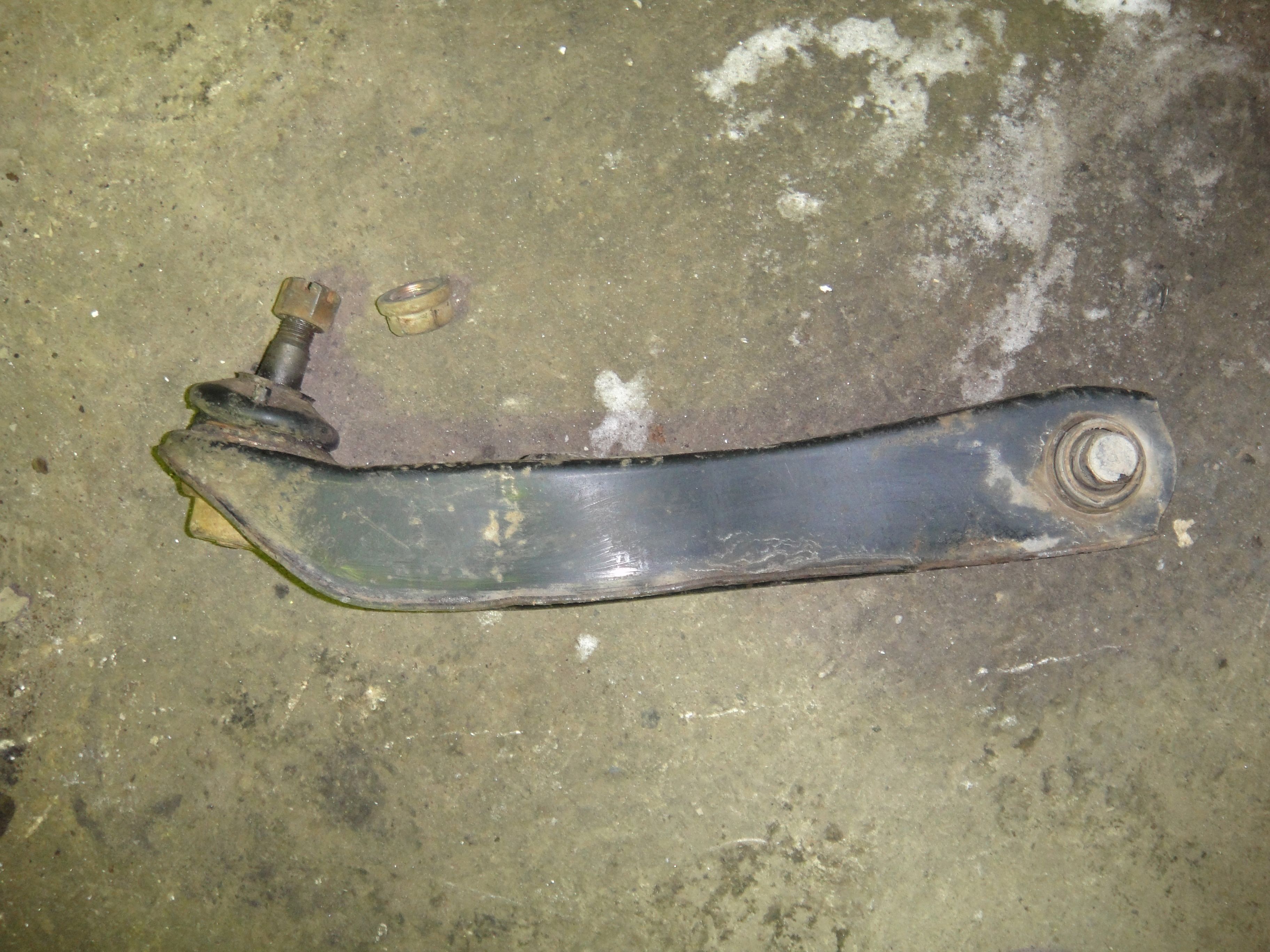

А вот еще вопросик,разобрал на своем чайнике переднюю ходовку,а она какая то странная чтоли,верхних шаровых вообще нету,а стойка заодно со ступицей,как одна деталь,это что за зверь такой?у нас реально на такую ходовку запчасти найти?в частности сайлентблоки их всего 4 штуки спереди стоит.

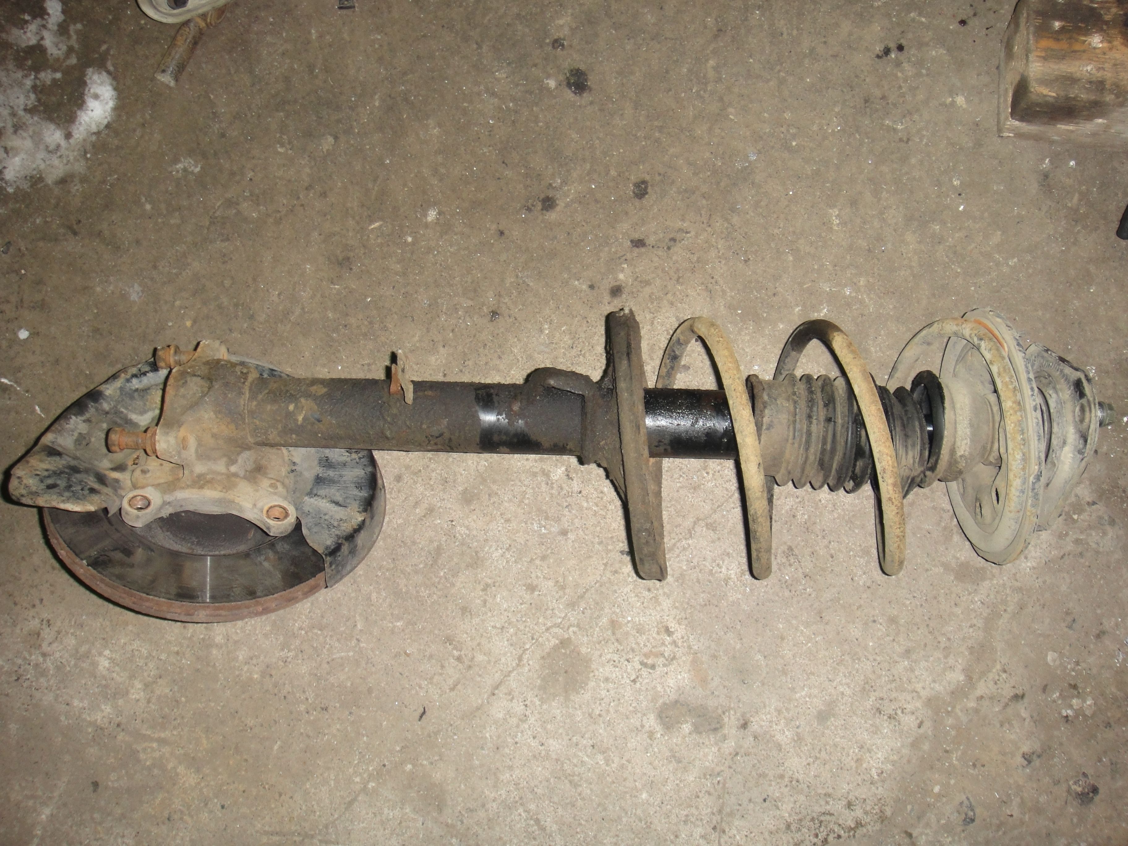

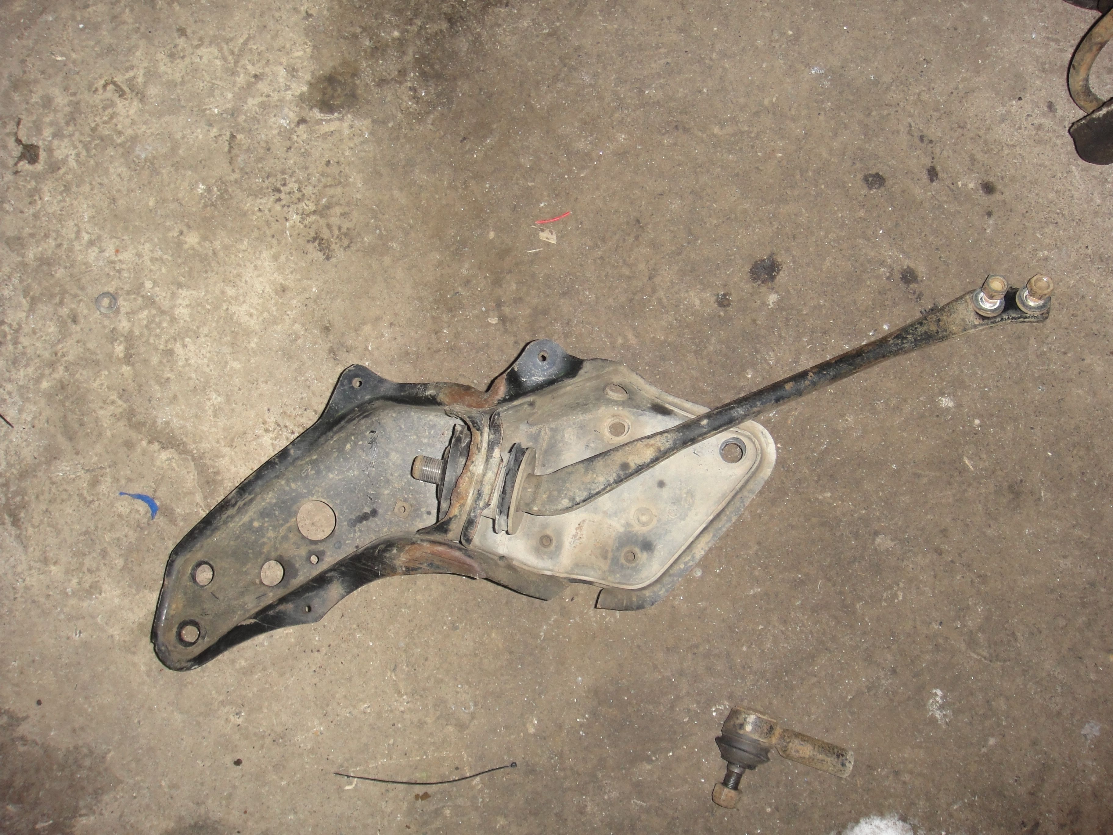

Ну вот и фотки,вся ходовая из двух рычагов состоит.
И возможно ли найти в городе сайленты на мои рычаги?И какме у меня чашки стоят всокие или низкие?

Engine, немного путаешь по ходовке... 80/81- й кузов(передняя повеска) по сути аналог чернстою GX70/71, только сайлент в переднем поперечном рычаге увеличен...ну и ещё по мелочам отличия.... У ТЕБЯ ПОДВЕСКА МАКФЕРСОН ( стойка+ рычаг нижний) не надо путать с 90/100/110-ми кузовами - там уже многорычажка считается с двумя шаровыми ( верх+ низ)
Запчасти на них ещ есть.... аппарат по сравнениюс нашими - простонеубиваем....!!!!!!
На чашки надо смотреть чтоб опрдеить....

Engine, ну красавец он у тебя.
сайленблоки все подобрать можно, в стойке стопудово сменный катридж стоит)
чашки вообще волновать не должны тогда
