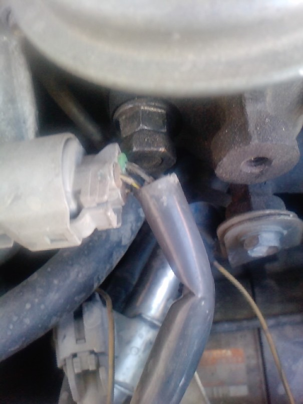

Не знаю правильно ли выбрал тему, пусть пока будет здесь.
Суть проблемы: Сначала на тахометре начали плавать обороты при включенном кондиционере, при этом обороты двигателя тоже плавали... затем кондиционер вообще сдох (перестал дуть очень холодным воздухом), но обороты на тахометре все равно плавали от 800 до 500 об/м, но сам ДВС работал в одном ритме... после чего вообще упали на 0 об/м, ДВС работает нормально, кондер не пашет (хотя зелененькая лампочка, при включении кнопки показывает, что кондиционер включен)....
Знаю, что по фото не лечат, но возможно кто-то знает причину такого нехорошего поведения авто =((
Автомобиль Тойота Карина....
Знаю, на КАМАЗе если обороты плавают, то приходит конец генератору, но здесь вроде работает.....

на патриоте? там электронный тахометр, проводку проверяй.

тогда сними приборку-похоже тросик спидометра отвалился с нее.

Вообще то речь шла про ТАХОМЕТР. Сигнал для тахометра на каринах идет с компа. С ним в принципе никогда и ничего не случается. Переулок Солдатенко 4а. Алексей. 89082270684. Это единственный способ проверить приборку хорошо.

погуглил немного... на другом форуме Кариноводов есть такая же темка... вроде как проводок на ТНВД мог отвалится или сам датчик выстегнул... на обеде проверю фишки, может просто отошла, на том форуме у многих так было...
На дизелях на тахометр идет сигнал с ТНВД... а на бензах с компа... оказывается...

покапался под капотом 5 минут и нашел проблему =)) на фишке оторвался один проводок... после работы сделаю =))

А вот Если бы ты написал, что у тебя дизель, то я бы тебе сразу туда и ткнул...
