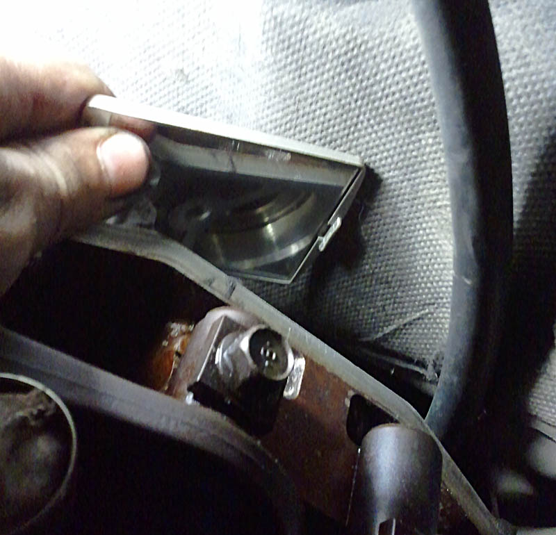

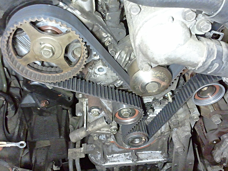

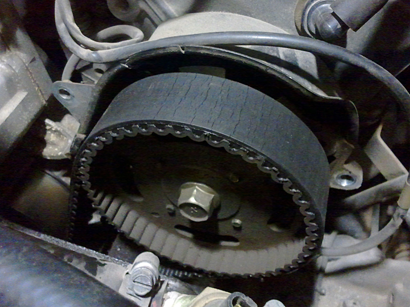

Ехал неспешно заглох двигатель? диагностика показала датчик распредвала! стали менять сняли крышку оборван ремень ГРМ suicide2.gif звонил спецам сказали на 95% погнуло клапана подсказали поставить ремень и проверить компрессию!? 1_superman.gif ремень на вид уставший а продован говорил что менял...

- - УАЗ    Клапана целые!!!!!!!...   30.7.2011, 21:58
- - hronik   Очень рад, что хоть клапана целые...если б их загн...   30.7.2011, 22:23
- - УАЗ   Вот и поверил!!! Хотя и ролики по проб...   30.7.2011, 22:42
- - hronik   Уаз, так я сам, своими руками, самостоятельно буду...   30.7.2011, 23:19

- - УАЗ   Да ремень полная ЖЕСТЬ!!!!!...   3.8.2011, 13:30
