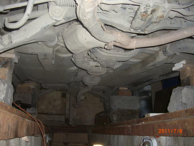

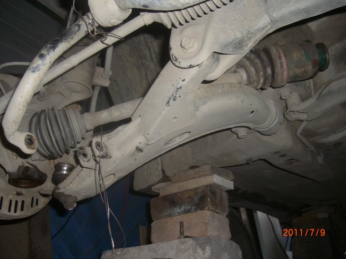

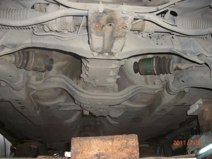

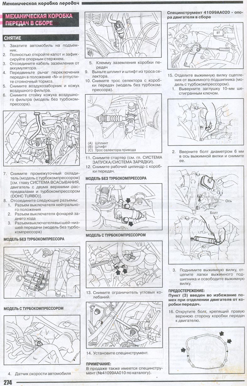

Вот сцепление собрался поменять на АТМО форике, ну какбы изначально хотел движку сдёрнуть, есть талька на потолке…, както с верху оно вроде меньше делов, но поскольку надо менять пыльники внутр. на приводах, и выпускной тракт новый у меня пришёл, то начинаю разбирать:
Читаем это:

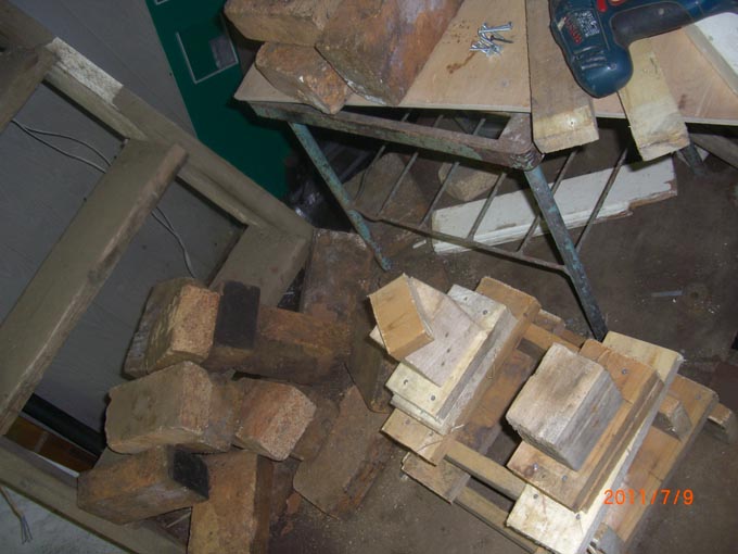

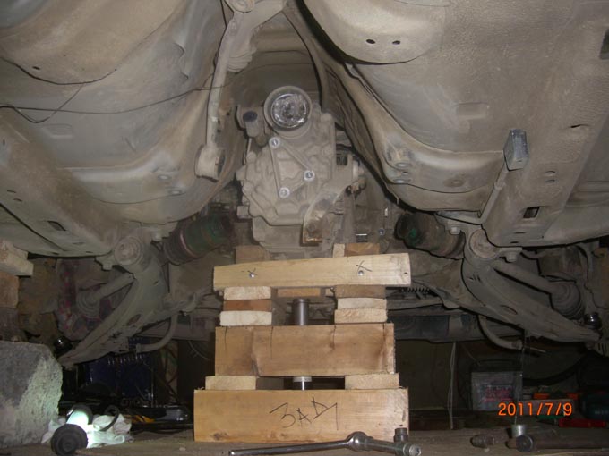

Типо какбы не сильно рассчитывал на помощь чьюто, и тягать коробки не моё хобби, посему хотел её просто отодвинуть, ну а поскольку двигатель стоит под наклоном
и, чтобы шток коробки вышел не цепляясь, задираю по максимуму заднюю ось, остальное отыграют подушки ДВС

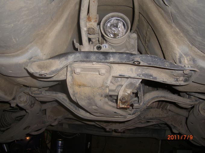

УУУ, а LSD то всё таки есть.

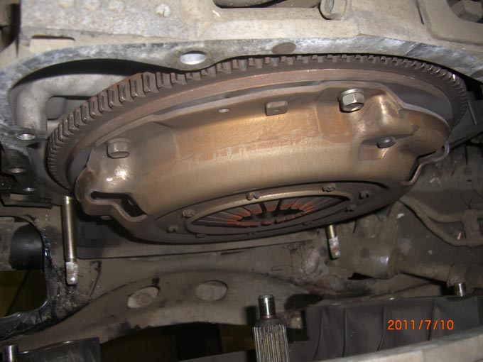

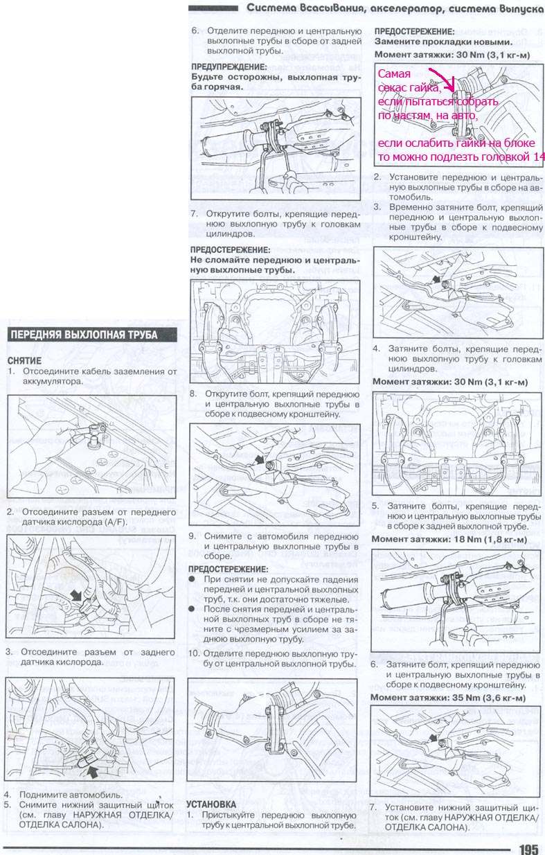

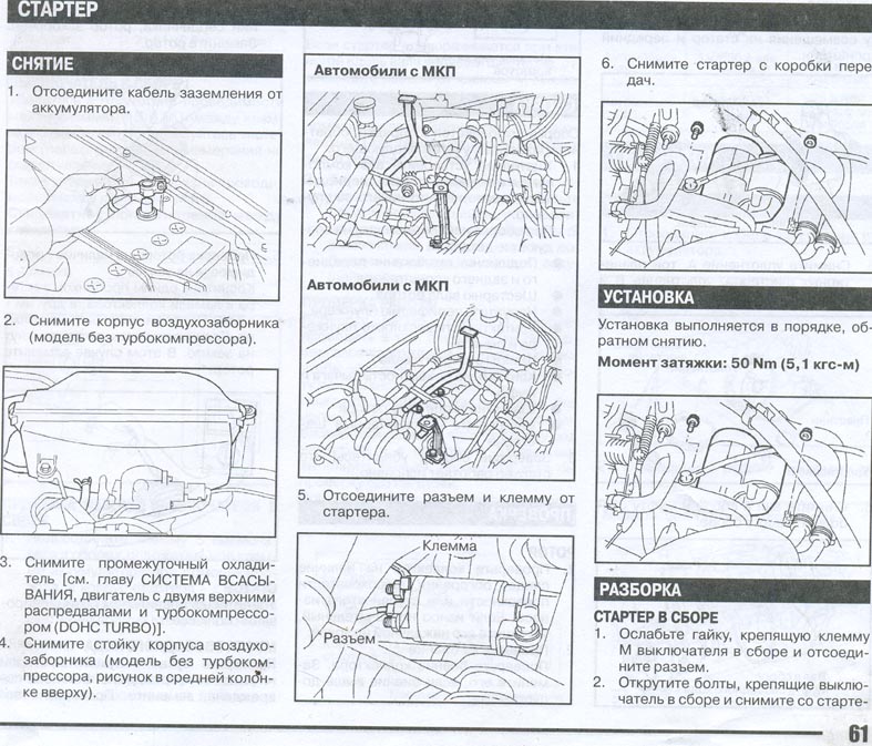

Снимаем всё по библии
Чёто както из кирпича показалась мне эта затея…,, ну тяжёлой что ли…
Долго я её срывал, ну прикипела за 10 лет, так что терпение, ломиком сошла только на подушках её крутит, надо подложить чего…

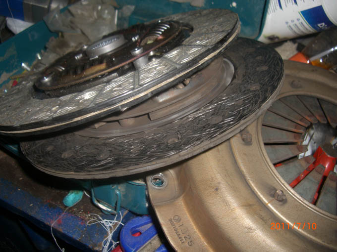

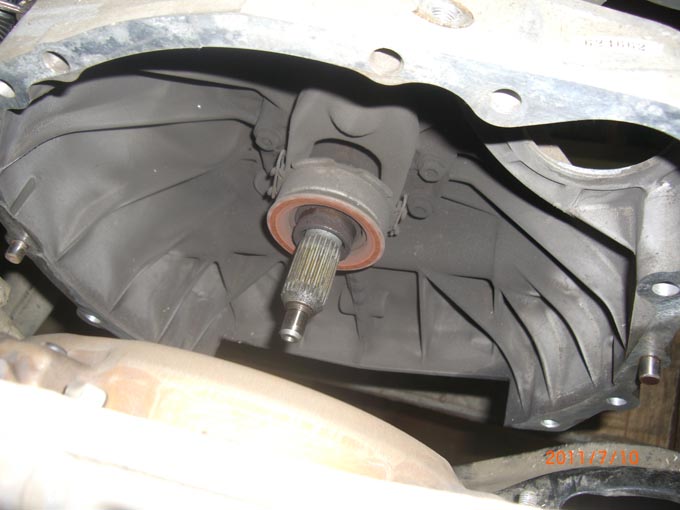

Выжимной
корзина
Сцепа

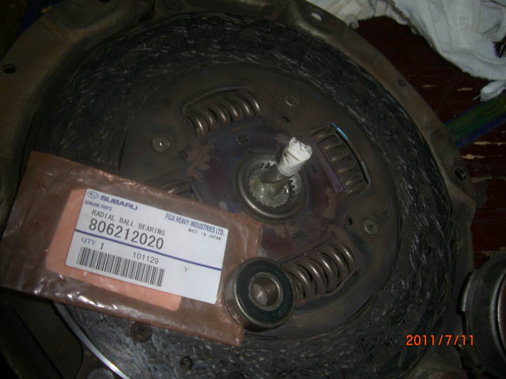

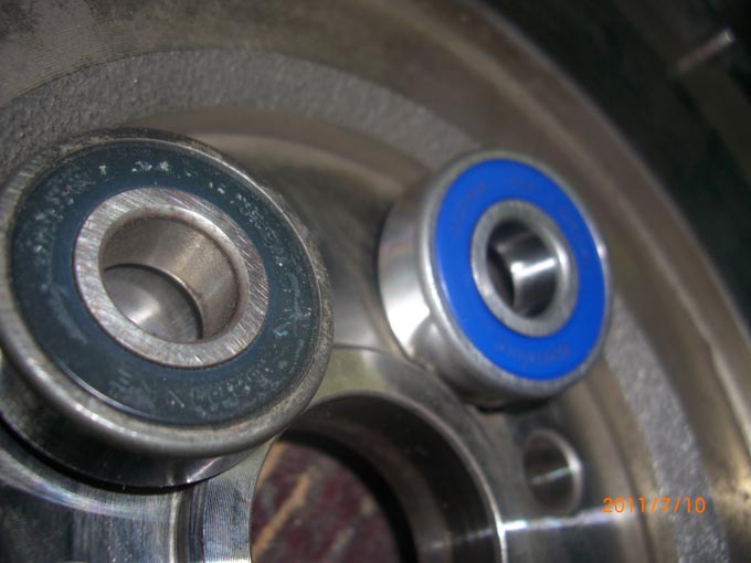

Вот обязательно надо запастись таким пожшипником
Без Спец инструмента Угадать положение диска в корзине, врядли выйдет, я пробовал выставить на глазок и потерял сутки времени и сил, на глазок тут не работает
Спец Инструмент производства Shiko
Спасибу за помощь, и помог и подшипником поделился.

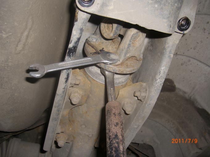

Без поддерживающей конструкции из подручных материалов можно только снять, а вот поставить уже "с рук" не удастся. Интересно, сколько весит эта дура. Бог в помощь.

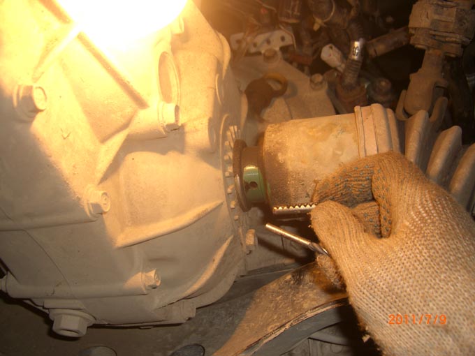

Одноразовые пружинные пальцы в приводах - убило наповал, если честно.

А че такое лсд слабое то.

miki, Прочёл. и понял одно- на форике всё тож самое что и на легасике.только вот вместо приспособы центровки диска пользуюсь (не поверите) свечёй с газона -зила т.е. на 21. совать её надо керамикой в подшипник,а грани свечи как раз центруют диск.на многих иномарках ставил таким способом. Ну это так на заметку... вдруг кому-то пригодиться ,а приспособы не будет. new_russian.gif ну ещё есть плюс на мехе! развалился привод на дороге-не беда,отвёрткой выбить шплинт на внутренней гранате снять привод ,нажать кинопку и можно ехать дальше. на заднем приводе тож норм пока лето. tongue.gif

Muskul: blink.gif Откуда такие выводы? слабое да не слабое,а 1.5way как не как (достаточно для того чтобы  проехать по метровому снегу и не порваться от 350 лошадей на 4 колеса!!) training1.gif
